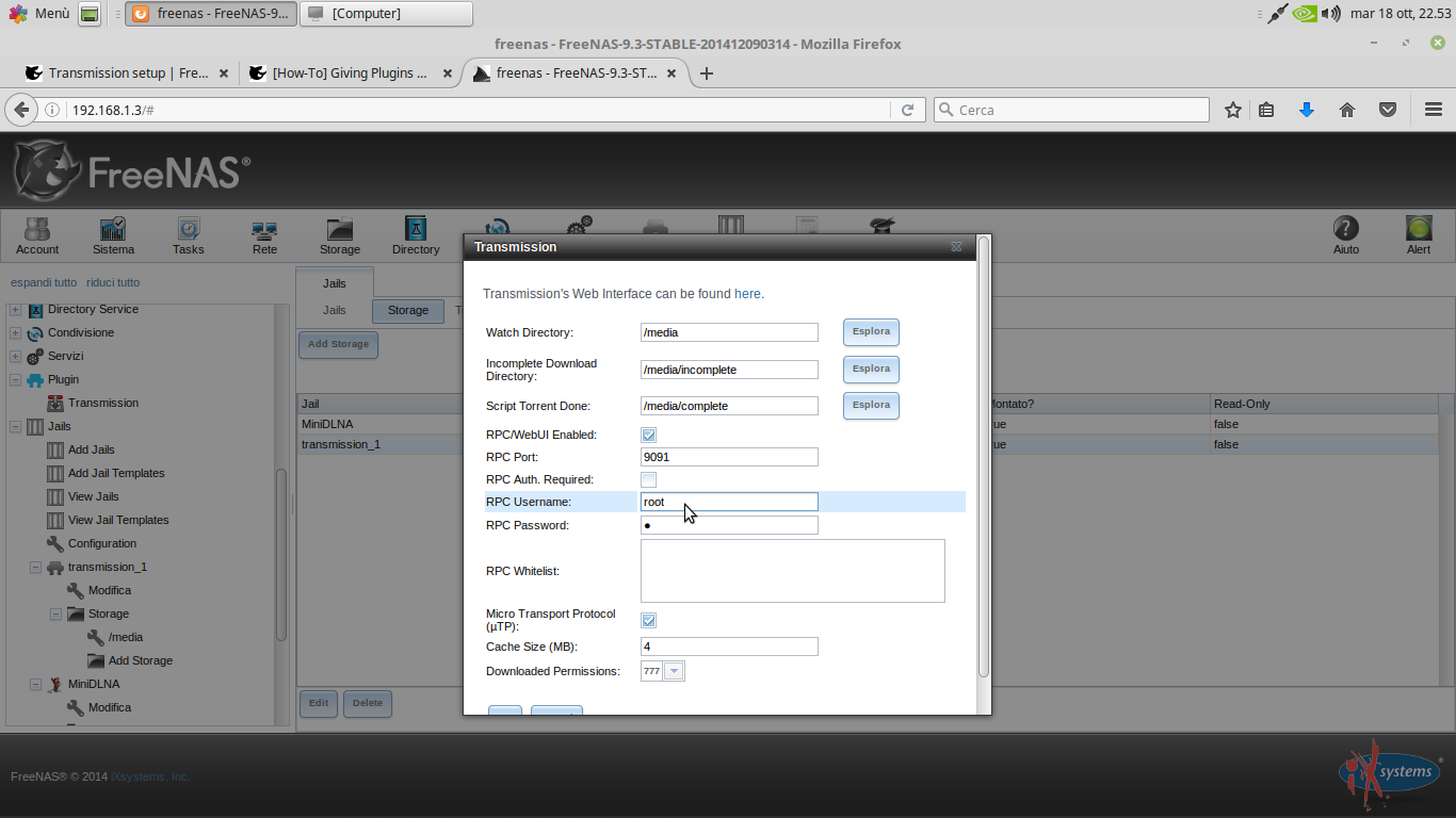

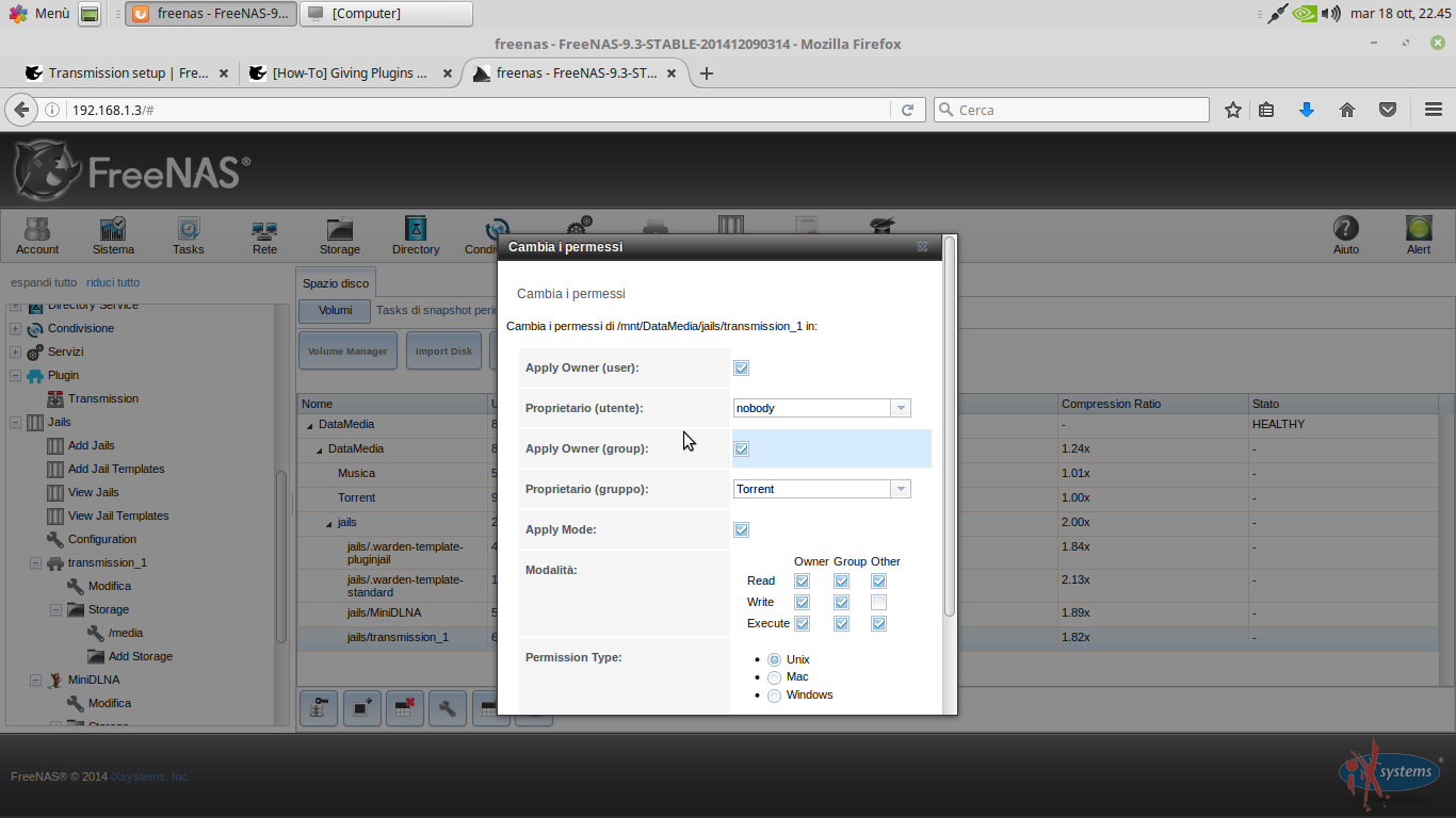

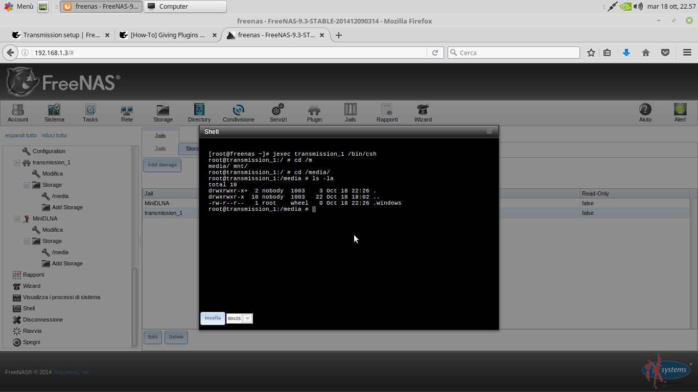

Allora , parto dal principio :
Ho installato transmission plugin attualmente è in jails/transmission_1
Poi ho creato il gruppo Torrent e associato tale gruppo al mio User
Impostato un dataset Torrent con Propietario : nobody e Gruppo : Torrent
Dopodichè in Jails ho aggiunto lo storage /mnt/Datamedia/Torrent alla sorgente, e come destinazione /mnt/Datamedia/jails/transmission_1/media
Ti allego alcuni screen per darti maggiori info, grazie per l'interessamento !!

l'utente ed il gruppo sono solo su FreeNAS, non dentro il plugin, devi creare lo stesso utente e gruppo dentro alla jail del plugin ed impostare transmission per usare quell'utente e quel gruppo

Hmmm, guardavo ora come l'ho fatto e vedo dallo script RC di transmission che puoi solo scegliere l'utente che lo lancia ma non il gruppo.
Crea all'interno della jail un gruppo come hai in FreeNAS facendo attenzione abbiano lo stesso GID, usa il comando pw groupadd transmission. Eventualmente modifica a mano il GID in /etc/group della jail.
Sempre all'interno della jail, crea un utente transmission ( useradd) e mettilo dentro al gruppo appena creato.
Fatto cio', sempre all'interno della jail, aggiungi la seguente riga ad /etc/rc.conf:
transmission_user="transmission"
