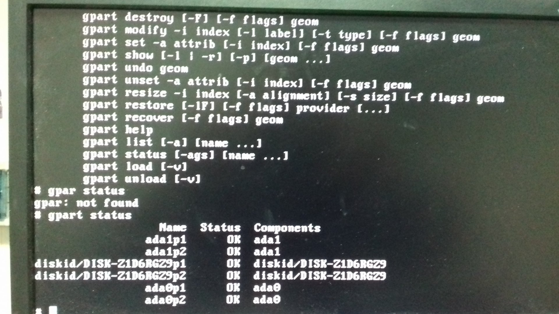

avevo installato FreeNAS poi maledettamente e andata via la corrente elettrica...al riavvio non sono riuscito ad avviare più free nas..
Ho provato ad installare ma nel momento in cui provo ad installare e scegliere l'hard disk mi esce fuori con un messaggio "the installation on ada0 has Failed.press to continued
Ho postato la foto con gpart status
Come posso fare a cancellare tutte le informazioni e rendere l'hard disk disponibile per una nuova installazione.
Ve ne sono molto grato..per fammi superare questo problema
Grazie

Se non hai dati da conservare sull'hd dove vuoi installare, formattalo...lo stacchi e lo connetti ad un pc Windows e radi al suolo e così eviti di cancellare altri hd per errore

Grazie Tanto Chris Moore e Raulico alle Risposte..non c'erano dati...è una nuova installazione...ho eliminato le vecchie partizioni con la formattazione utilizzando win....FreeNAS ha creato su ada0 la partzione di GRUB per l'avvio perfettamente e tutto il resto dell'installazione... spero di non avere problemi con la creazione dei volumi e l'aggiunta di altri Hard DIsk...

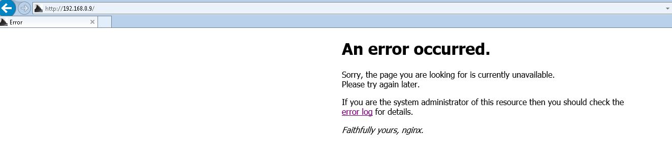

Ciao a tutti
Se devo raggiungere via web l accesso di free nas mi da questo messaggio...se faccio il reboot del Server nas riesco ad accedere...passato un po di tempo se provo a riaccadere mi blocca...perchè devo usare nginx..
Grazie Amici
