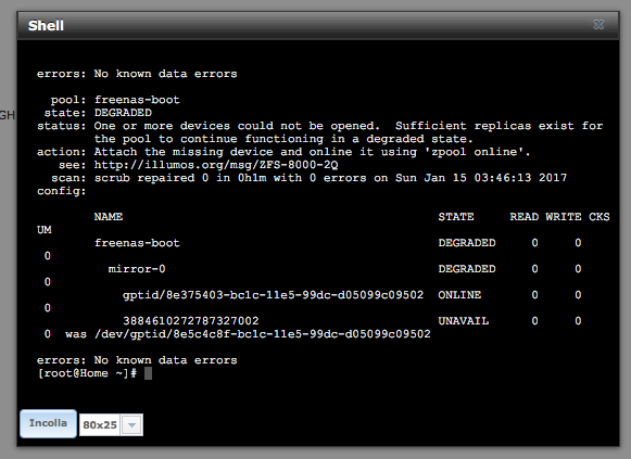

Sisi, la procedura è corretta! Posta prima la foto dell'output di:
zpool status -v
facendo vedere bene la sezione relativa alla due chiavette, immagino siano quelle di boot.

ecco qui di seguito lo screen.
la seconda chiavetta è in arrivo da amazon. Per 10€ mi evito ogni tipo di problema no?
La procedura è come quella dei dischi normali? Attacco la nuova chiavetta - do il replace a quella guasta - mi vedrà 1 sola unità disponibile e poi gli faccio fare?
