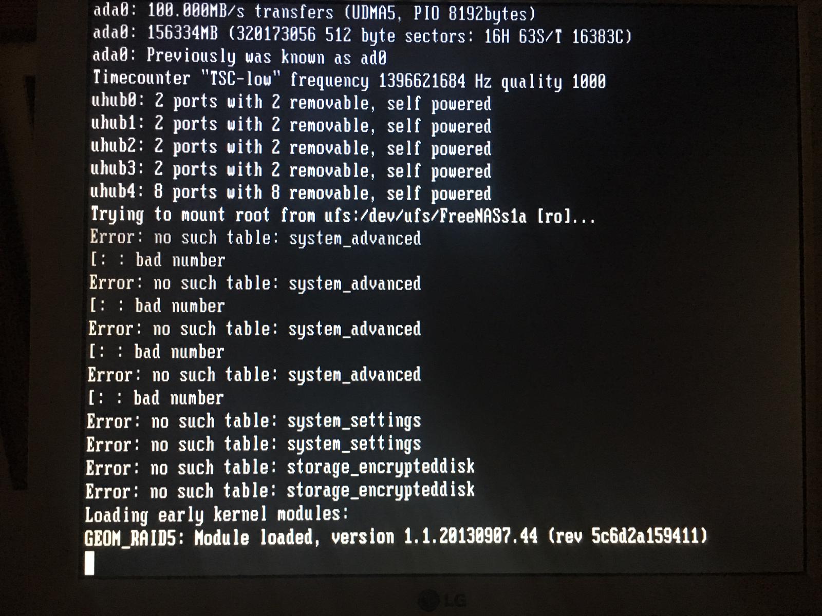

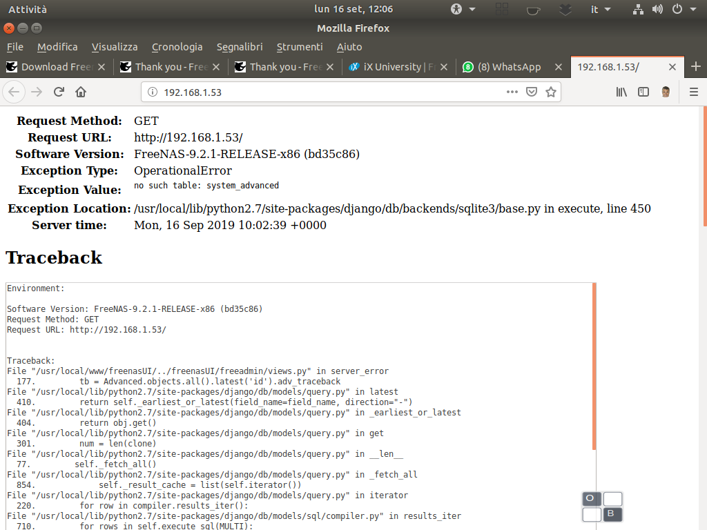

grazie per la rapida risposta, il sistema era costituito da un pc con tre dischi, uno per lavvio del sistema e i due da 1 tb per larchivio, ora ho scollegato i due dischi dati e ho avviato, metto in allegato lo screenshot della risposta che mi da in rete, alcune volte resta cosi e altre va in kernel panic e si riavvia. spero di aver aggiunto utili notizie.

It looks like your machine boots? What is the output of zpool status
