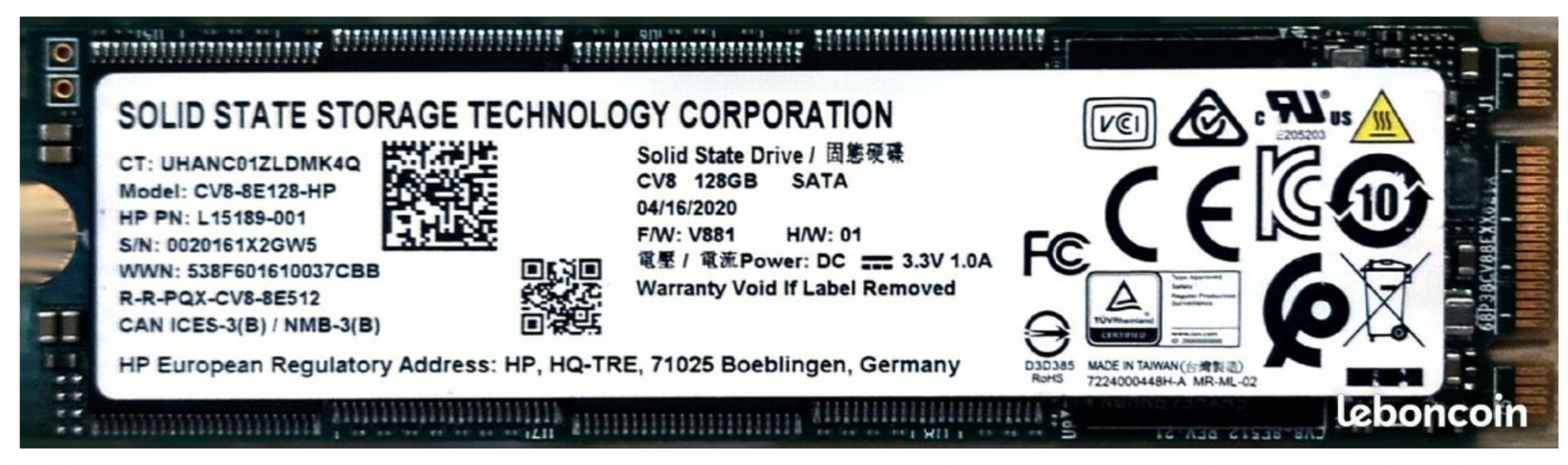

SSD M.2 (Actuel) : Cf pièce jointe

Cela voudrait donc dire qu'avec un M.2 installé je ne pourrait utiliser que les ports SATA 1 2 3 et 4 ?
Exactement.
Je vais tout de suite tester en branchant mes deux HDD sur les ports autre que 5 et 6, et je reviens vers vous.
Bon courage. ;)
