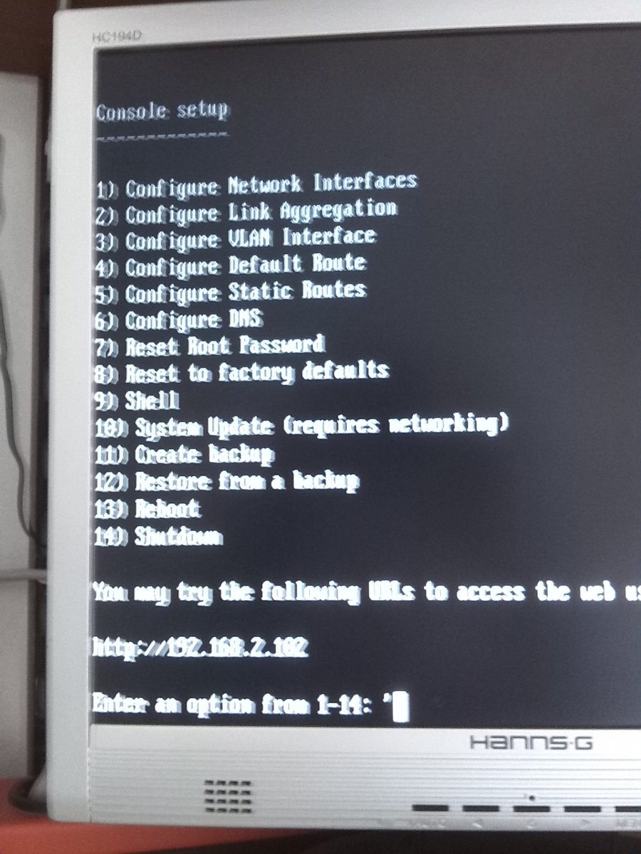

Die Backup-Funktion aus dem Menü von 9.3.1 funktioniert nicht, das Problem diskutieren wir hier gerade.

Und nun noch die Ausgabe für deine Frage zuvor:
[root@Speicher] /freenas-backup-20151017-221154/volumes# du -h /freenas-backup-20151017-183318
6.5G /freenas-backup-20151017-183318/volumes
[root@Speicher] /freenas-backup-20151017-221154/volumes# du -h /freenas-backup-20151017-221154
10M /freenas-backup-20151017-221154/volumes
