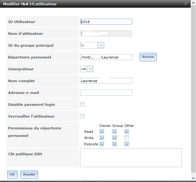

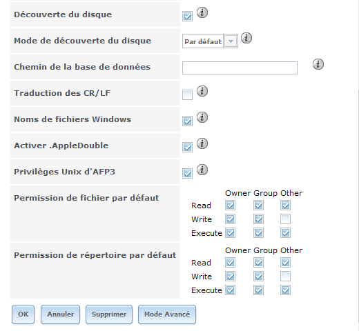

merci Vincèn pour ton retour, pour les macs droit en afp
ci joint capture d'écran, la deuxième les propriétés du lecteur
je viens de voir que j'ai le même problème avec un utilisateur qui était sous windows et est passé en mac (l'ancien mac de la collègue qui en a eu un nouveau), alors que je ne lui ai pas encore configuré les droits afp...

normalement les droits par défaut devraient aller alors ! Peux-tu montrer la config que tu as faites pour le partage AFP ?

Bonjour Vincèn,
Sincèrement je doute que cela vienne du freenas mais plus du mac.
Un utilisateur a récupéré le mac de la collègue et je rencontre le même problème alors qu'il n'a aucun partage afp, juste cifs.
Pour revenir à ta demande, la collègue n'a plus de partage afp, je l'ai supprimé pour tester et ayant lu sur un site que ça fait pas bon ménage
de mettre un partage afp et cifs pour un même utilisateur et qu'il fallait juste laisser le partage cifs.
Même en l'ayant supprimé le problème persiste.
ce pourquoi je me dirigerai plus vers le mac.
Pour rappel, dès que l'utilisateur Mac modifie un fichier, lui seul s'en approprie les droits.
