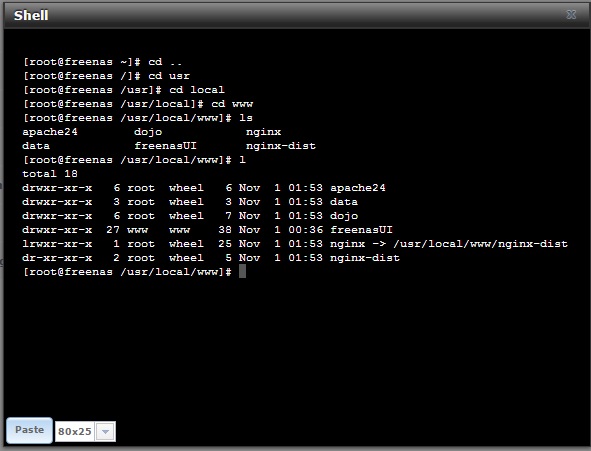

Hola, ya estuve revisando anteriormente ese link pero la ruta que indicaba "/usr/local/www/owncloud/config" no la he encontrado por ningún sitio con el shell. Yo creo que la información que tiene ese link es de un post viejo (año 2014) y ya no corresponde con las versiones que hay actualmente del freenas 9.10 y del owncloud.
Adjunto una foto con los directorios que aparecen en el shell. He estado revisando por todos los directorios y no he encontrado el de owncloud por ningún sitio
P.D.: en esta ruta tampoco estaba /usr/pbi/owncloud-amd64/www/owncloud/config/config.php que lo pone al final del link

Muchas gracias !!! ese era el fallo que no me había dado cuenta de que había otro shell con cada plugin del jail y yo lo hacia con el shell que viene en las opciones de la izquierda
Ahora si me sale en esta ruta /usr/pbi/owncloud-amd64/www/owncloud/config/config.php
