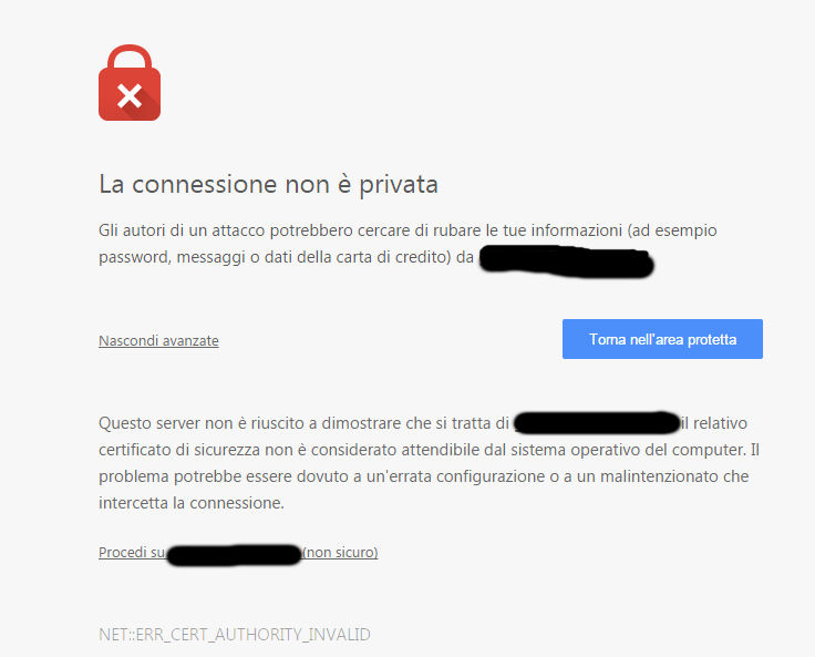

ecco l'errore -immagine3-

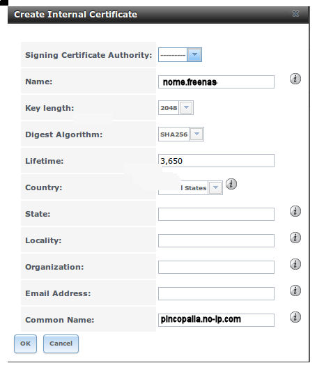

...ho creato il ca, il ca intermedio e il certificato con freenas (mettendo sull'ultima voce -fqdn- il nome del dominio pincopalla.no-ip.com). Ho creato e installato il certificato CA, Intermedio e certificato (immagine 4) su freenas, abilitato l'https e mi da l'errore che vedi nel jpg 3, sia in accesso al nas che in owncloud. Ho verificato sul mio pc che il certificato autocreato fosse fra quelli attendibili ma comunque mi da l'errore. Ho pure richiesto un certificato free da un ente e ho provato a caricarlo ma l'errore è sempre lo stesso..:mad:

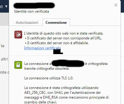

per chiarire ancora meglio il problema posto l'immagine dell'errore del certificato.
Il server (dove gira freenas) e il client (dove accedo per il controllo) hanno la medesima ora/data
il nome del mio host è il medesimo de fqdn, ed è quello che ho inserito come "nome comune" nei cari certificati, ca, intermediate ecc..
grazie :-|

Questo è il problema: il certificato del server non corrisponde all'URL.
Clicca sul link "Informazioni sul certificato" e verifica tutte le info.
