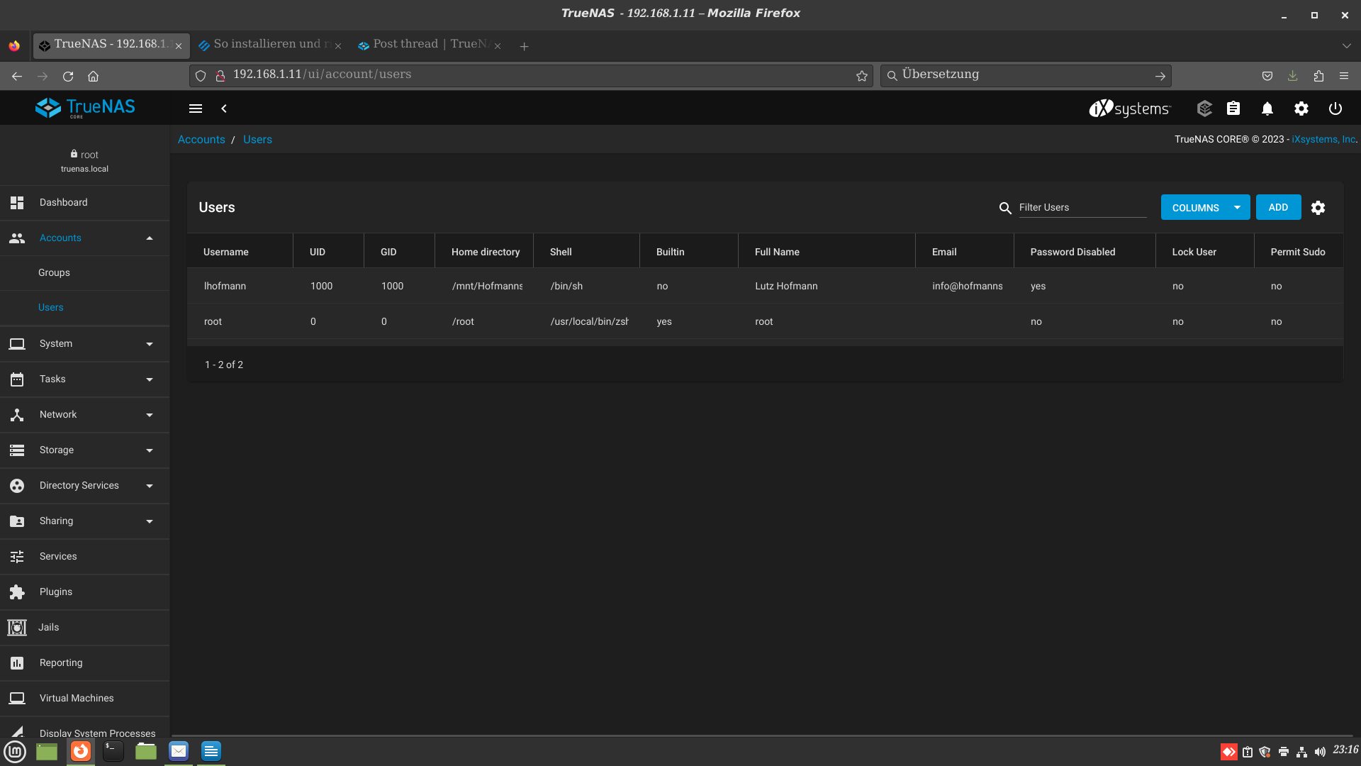

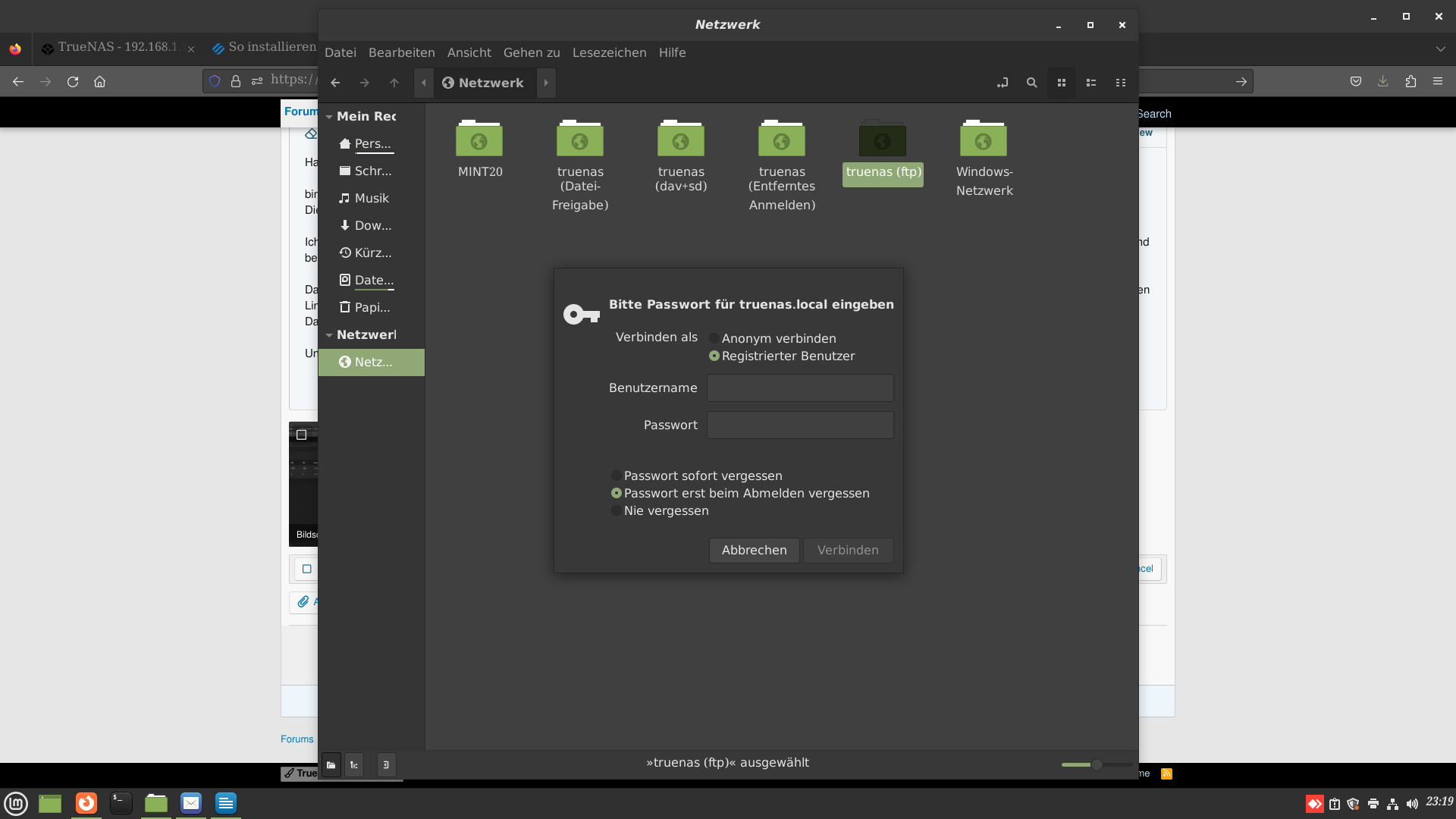

Hallo,
bin neu dabei und verstehe die Welt nicht mehr.
Die ganzen Anleitungen, die es so im Netz gibt bringen keinen Erfolg.
Ich habe mir ein alten Rechner ( AMD FX6300 ) mit 16 GB und 2 Stück Red Festplatten mit je 1GB und einer SSD eingerichtet, das auf der SSD das Programm ist und beide 1GB Red die Daten aufgespielt werden sollen.
Das System läuft und ich habe über die IP von meinen Linux Mint Rechner aus auch das Programm nach Anleitung eingerichtet. Ich sehe die Ordner sowohl auf meinen Linux Rechner als auch auf meinen CAD Windows Rechner. Es werden immer Passwörter abgefragt, obwohl ich keinen eingerichtet habe.
Das Netz ist nur im meinem Haus, und nur Ich selber Arbeite damit.
Und einen Netzplan habe ich nicht.
Kann mir mal jemand Helfen.
Lieben Gruß
Lutz

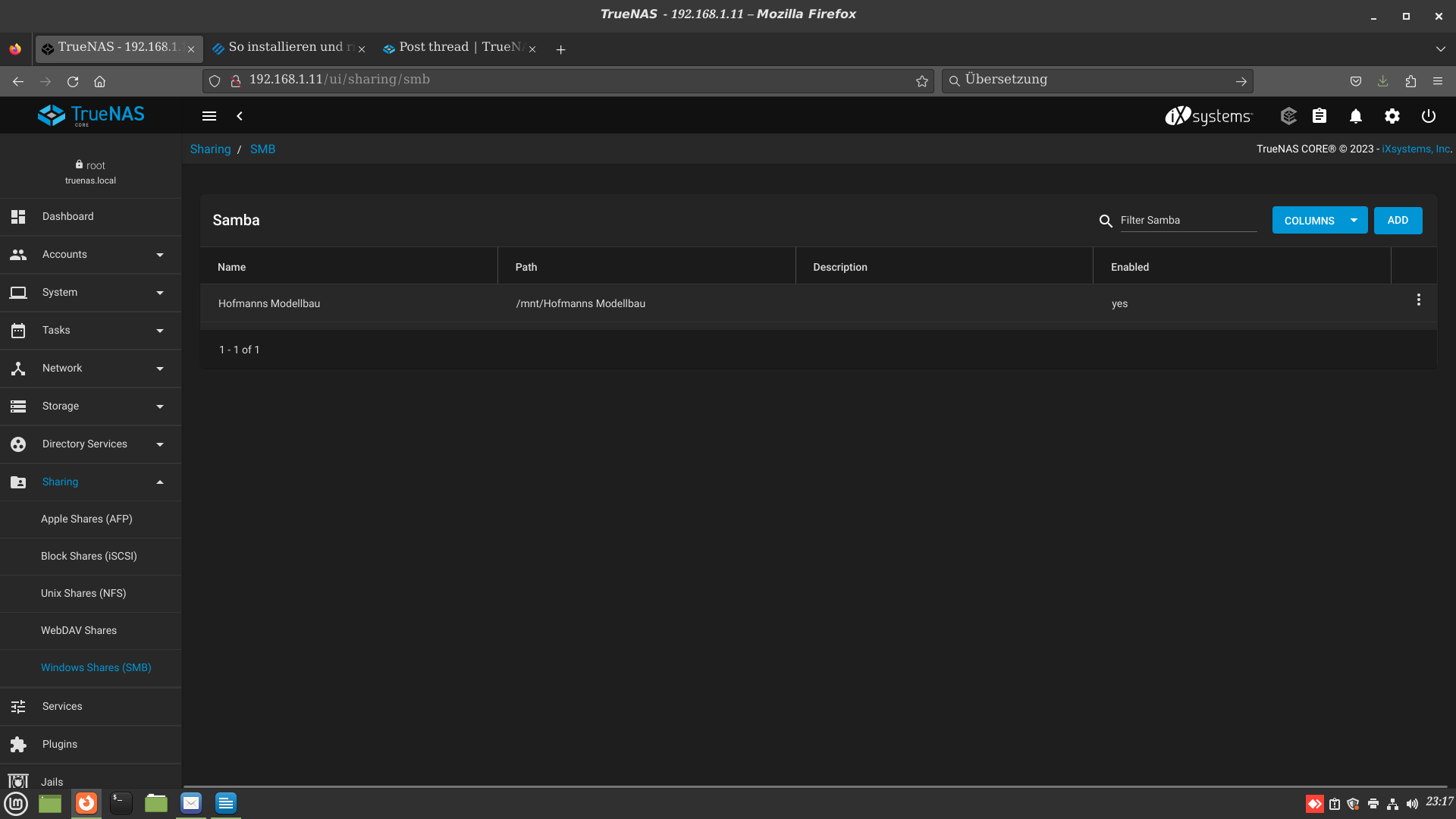

1. bei deinen Screenshots ist mir aufgefallen das du einen mountpoint mit einem Verzeichnisnamen mit LEERZEICHEN hast. Von meinem Gefühl her ist sowas keine gute Idee
2. wenn du eine smb Freigabe nutzen willst ist nach meinem Wissen immer eine Anmeldung Voraussetzung (nimm einfach den Benutzer/Passwort von dem angelegten Benutzer (ist nach meinem Wissen auch so in der offiziellen Doku so beschrieben)
3. wo ist der Screenshot von der smb Freigabe?
4. hast du Erfahrung im Betreiben eines NAS, ich habe das Gefühl wenn es sich um ein Unternehmen handelt solltest du dir vielleicht professionelle Unterstützung holen
5. warum baust du dir ein NAS mit eine 1GB Datenträger gebaut, was ist das für ein Datenträger, ist das eine ganz alte Festplatte oder ein kleiner alter usb-Stick?
6. auf dem einen screenshot ist eindeutig zu sehen das du versucht dich mit einer FTP freigabe zu verbinden und nicht mit einer SMB Freigabe
meine Empfehlung, arbeite die offizielle doku nochmal durch. (Getting Started Guide)

so ich habe es zu laufen bekommen, aber nur unter dem Windows format.
Andere Formate gehen nicht, und ich habe mich nach der Anleitung gehalten soweit ich das richtig übersetzt habe.
Hier wurde der Bock zum Gärtner.
Nun kann ich mal zum Testen einige Daten hin und her schubsen.

Ich meine damit das SMB Format. Ich muss zwar Passwort eingeben, aber ist das selbe . Somit einfacher für mich.
Andere Formate funzen nicht.
Mit dem smb geht sowohl auf dem Linux Rechner und dem Win Rechner. Beides mit Passwort, aber es geht nun. Auch dank deines Hinweises bei dem Passwort.
Nun kann ich Erstmal Erfahrungen weiter sammeln.
