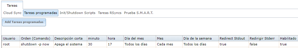

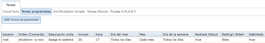

Algo tengo mal porque no logro que se apague
esto es lo que tengo:

Hola.
Yo también utilizo una tarea con el comando shutdown -p now y me funciona.
Lo único es que en "Día del mes" utilizo la pestaña "Cada 'N' día del mes", a '1'.
El resultado sería este:

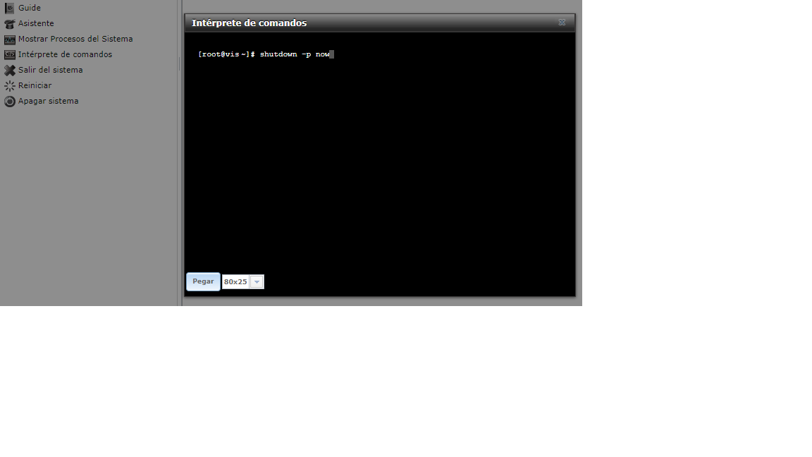

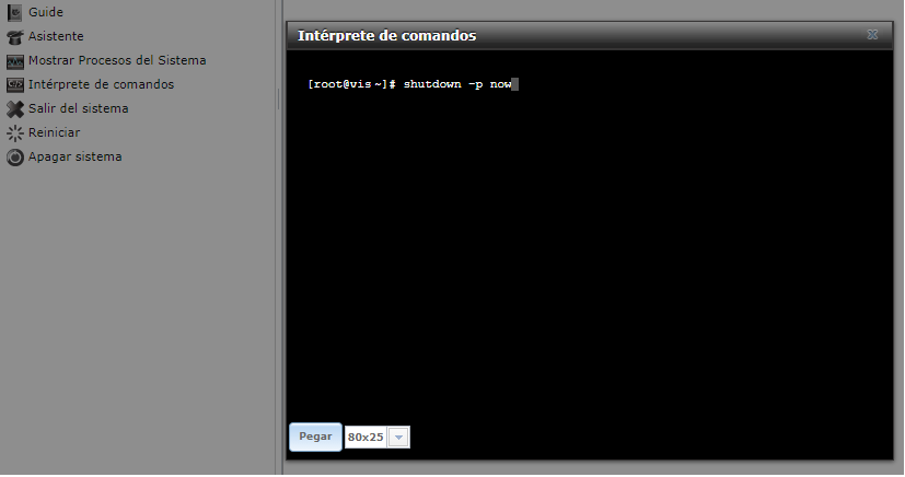

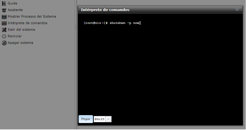

De todas formas, prueba a ver si te funciona correctamente el comando de apagado. Abre un "Intérprete de comandos" y escribe la orden shutdown -p now, a ver si te apaga el equipo.
Saludos.
