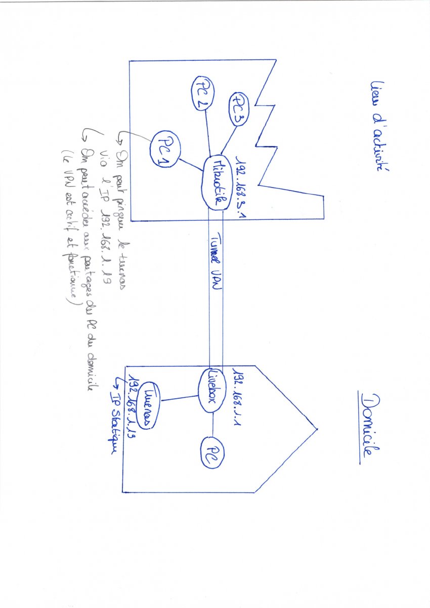

Bonjour,
Merci pour ta réponse. Le NAS n'est pas derrière le Mikrotik mais derrière la Livebox à la maison. Pour éclaircir l'architecture je joins un schéma.
Tu as raison, le Mikrotik agit comme un DHCP (tout comme la livebox à la maison), mais pour maîtriser les adresses IP des différents périphériques elles ont été attribuées en statique en dehors de la plage du DHCP.
Je précise qu'il est possible de pinguer le NAS depuis le lieu d'activité via son adresse IP.
J'espère que ces éléments t'aideront je pour mieux comprendre le problème, ou vous aideront car je n'oublie pas les autres membres de la communauté.
Bonne journée

Super pour le schéma... j'allais te le demander! :smile:
Bon à première vue comme ça, j'ai rien qui me saute aux yeux ou me vienne à l'esprit. :-(
Je résume pour être sûr d'avoir compris ton problème:
  • Depuis le lieu d'activité tu vois tous les partages sur le serveur (192.168.1.19)
  • Mais tu ne peux accéder aux dossiers (en gros, impossible d'entrer dans le partage)
  • Toutefois un nouveau partage créé sur le serveur (192.168.1.19) est accessible depuis le PC1
  • Depuis le PC1 (ou PC2 ou PC3), il n'est plus possible d'accéder à l'interface web du serveur (192.168.1.19)
  • Mais depuis le PC1 on peut pinguer le serveur (192.168.1.19)
  • J'imagine bien sûr que depuis le PC (domicile), tout fonctionne correctement (vis à vis du serveur)
C'est vraiment bizarre, si l'adresse IP du serveur est bien la bonne alors ça me fait penser à deux choses:

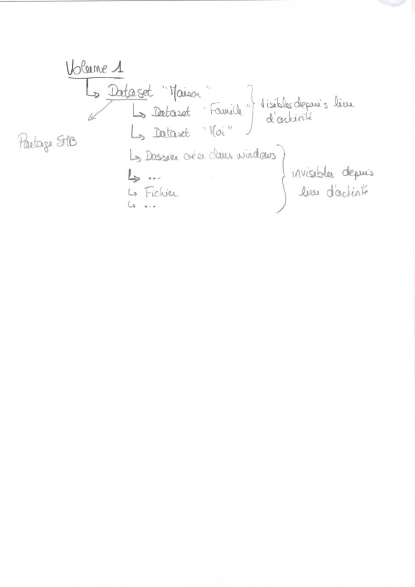

Dernier constat que j'ai pu faire : comme je l'ai déjà dit je peux accéder aux partages de Truenas depuis le lieu d'activité et je peux voir les sous-datasets créer. Par contre les dossiers et fichiers existant au niveau du dataset principal ne sont pas visibles. J'ai fait un schéma de principe de l'arborescence en pièce jointe. Cela te donne-t-il une piste ?
Lorsque j'essaie d'accéder au sous-dataset j'ai le message "Windows ne peut pas accéder à \\192...". J'ai constaté qu'à la suite de ça si j'essaie de remonter dans l'arborescence ou même si je retape l'adresse IP de Truenas j'obtiens ce même message, alors que je venais d'y accéder.
J'ai aussi constaté que lorsque je supprime les autorisations des sous-datasets le message "Windows ne peut pas accéder à \\192..." vient immédiatement. Lorsque je les rétablis, le message"Windows ne peut pas accéder à \\192..." met pas loin d'une minute pour venir.

Si j'ai bien compris le principe du NAT/PAT et en vulgarisant, il permet de se connecter à un périphérique interne au réseau depuis l'extérieur en tapant l'adresse IP public ? Or, concernant la solution du VPN site à site, les deux réseaux distants sont virtuellement sur le même réseau. Pour accéder à l'interface web je suis donc censé taper l'adresse interne du NAS depuis le réseau distant... Surtout n'hésitez pas à m'expliquer le fonctionnement si je me trompe car je suis novice.
Néanmoins, j'ai essayé d'intégrer la règle à la livebox en natant le port 443 sur le NAS. Pas de souci pour accéder à l'interface web du NAS depuis le réseau distant, c'est-à-dire depuis mon lieu d'activité, en tapant l'adresse public de mon domicile suivi du port 443. Par contre en tapant directement l'adresse IP interne du NAS (192.168.1.19) cela ne fonctionne toujours pas, alors que cela fonctionnait très bien avec l'ancienne installation.
Petite question : est-ce que la méthode de chiffrement choisit pour établir le VPN a une influence sur les fonctions accessibles entre les deux réseaux ?
Dans l'attente de vos retours.

Pour l'accès distant à la console Web du TN ne serais ce pas le port 443 qui serait bloqué par ton nouveau routeur ?
Dans ma compréhension (mais je peux me tromper hein... :tongue:) si il y a un tunnel VPN entre les deux box (la live box et le routeur mikrotik), il n'y a pas besoin de NAT pour accéder au serveur TrueNAS puisque ça passe par le tunnel VPN (qui passe aussi par un autre port).
Cependant, je n'exclue pas que dans la configuration du VPN site à site, il y peut-être des paramètres à régler pour résoudre le problème, mais là je ne connais pas ce type de configuration.
... en natant le port 443 sur le NAS. Pas de souci pour accéder à l'interface web du NAS depuis le réseau distant, c'est-à-dire depuis mon lieu d'activité, en tapant l'adresse public de mon domicile suivi du port 443
Par contre, c'est justement ce que l'on veut éviter pour des raisons de sécurité. Le serveur TrueNAS n'est pas fait pour être exposé de la sorte en frontal à internet.
Normalement non. Ca a toutefois une influence sur le débit puisque le chiffrement va "alourdir" le trafic mais c'est normal.
