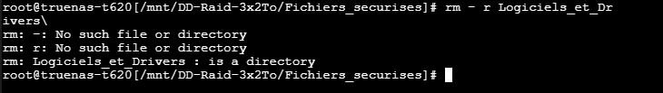

Possible d'avoir une capture d'écran du shell ?
Si c'est un dossier il est normal que la commande de suppression de dataset ne fonctionne pas, il faut faire un rm -r pour effacer directement le dossier dans ce cas.

Voici

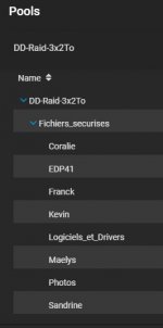

Par contre s'est bien un dataset

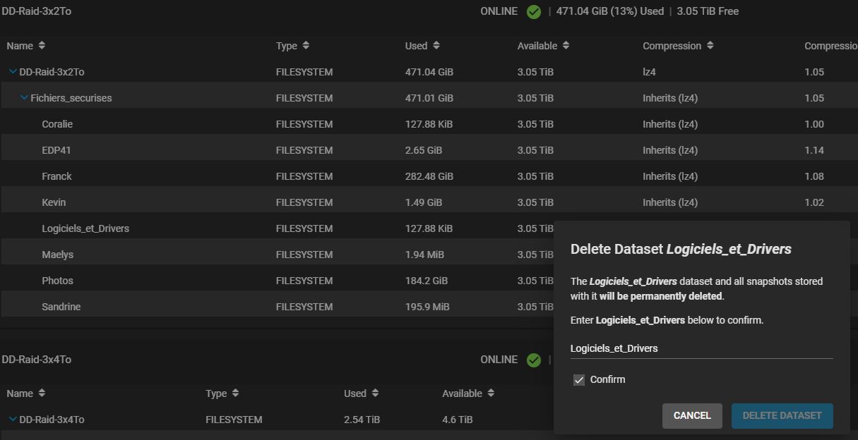

Le soucis s'est que le nom du dataset n'étant pas correctement reconnu, je ne parviens pas a le supprimer. La case DELETE DATASET ne passe pas au bleu

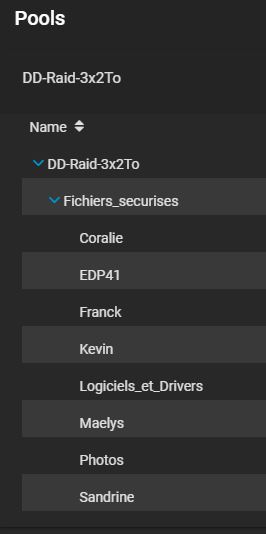

Tu peux mettre une capture d'écran du dataset dans l'interface web (avec l'option de suppression)?

Voici

JAFFRE
Jan 21, 2014
282
Oua ! un coup de bol ... en essayant a nouveau j'ai accidentellement mis un blanc après le nom du dataset et il est enfin passé au bleu et supprimé

Ah oui... Si ça se trouve à la création y'avait un espace après... (ça me dit quelque chose d'ailleurs...)
Bon, heureusement t'as pu le supprimer, super!

S'est sure pour l'espace, quand j'ai créé le nom du dataset. Mais il serait intéressant d'empêcher une telle erreur.

Ou alors afficher le nom entre guillemets pour être sûr. Ca peut être l'occasion d'une proposition de fonctionnalité pour TrueNAS.
Je ne sais pas si y'a pas moyen de voir dans le terminal... mais je connais pas assez.
