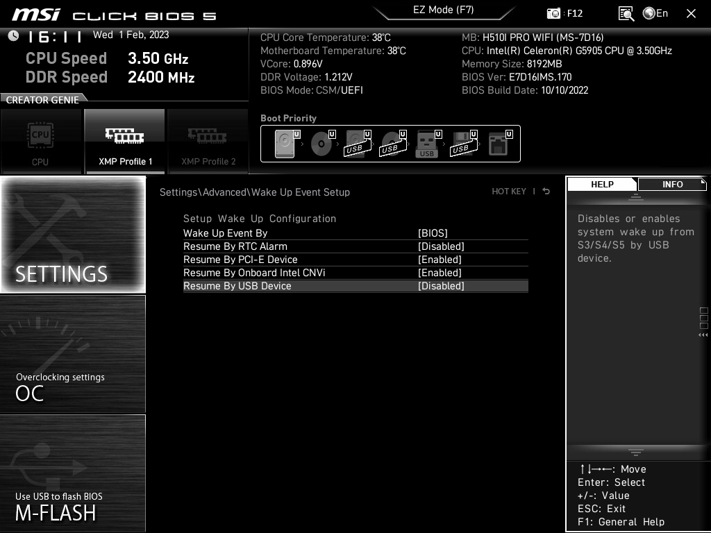

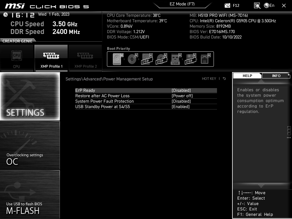

1. Обновил BIOS до последней версии и выставил следующие параметры:
[Wake-up event settings] → [Resume By PCI-E Device] → [Enabled]
[SETTINGS] → [Advanced] → [Power Management Setup] → [ErP Ready] → [Disabled]
[SETTINGS] → [Advanced] → [Power Management Setup] → [Restore after AC Power Loss] → [Last state]

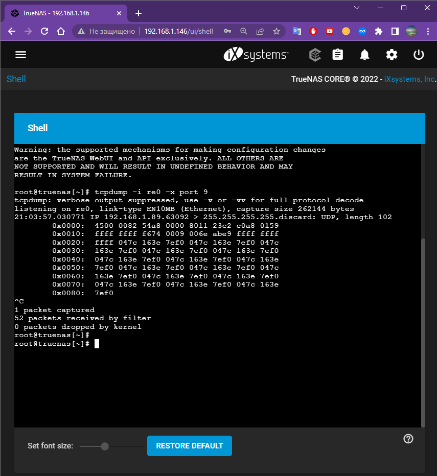

5.Проверил ловит ли сетевая карта во включенном состоянии WOL пакеты (спойлер - ловит):
root@:~#tcpdump -i re0 -x port 9 tcpdump:
 verbose output suppressed, use -v or -vv for full protocol decode
listening on re0, link-type EN10MB (Ethernet), capture size 262144 bytes
 07:02:42.370426 IP 192.168.1.110.52268 > 255.255.255.255.discard: UDP, length 102
 0x0000:  4500 0082 5f11 0000 8011 1944 c0a8 016e
 0x0010:  ffff ffff cc2c 0009 006e d61c ffff ffff
 0x0020:  ffff 047c 163e 7ef0 047c 163e 7ef0 047c
 0x0030:  163e 7ef0 047c 163e 7ef0 047c 163e 7ef0
 0x0040:  047c 163e 7ef0 047c 163e 7ef0 047c 163e
 0x0050:  7ef0 047c 163e 7ef0 047c 163e 7ef0 047c
 0x0060:  163e 7ef0 047c 163e 7ef0 047c 163e 7ef0
 0x0070:  047c 163e 7ef0 047c 163e 7ef0 047c 163e
 0x0080:  7ef0
^C 1 packet captured
67 packets received by filter
0 packets dropped by kernel
