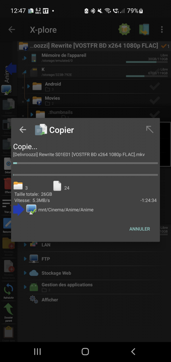

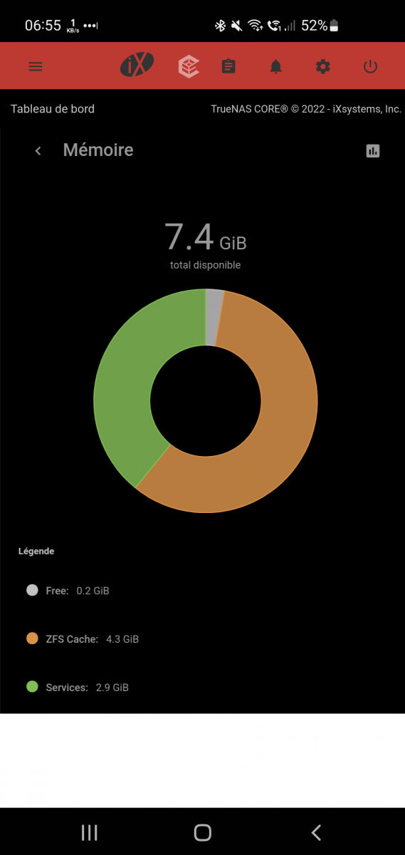

Bonjour à tous, je suis débutant au niveau TrueNAS (et les Nas en général), j'ai créé mon Nas avec ce que j'avais sous la main (à savoir : un Ordi Portable Acer Aspire E1-522, que j'ai désossé, plus d'écran, retrait de la carte Wifi, upgrade de la Ram (8Go), processeur AMD A4-5000), j'ai 1 plugin (Plex) qui fonctionne très bien, mais mon problème, c'est que le transfert de fichiers par FTP ou SMB est très lent (au maximum, j'atteins 5Mb/s) et pour envoyer des films, c'est très lent, pour le moment, j'utilise un disque que j'importe pour aller plus vite, mais c'est une solution à cours terme, que j'aimerais remplacer par le transfert FTP, aussi, je remarque que la Ram monte très vite à saturation, donc j'aimerais savoir si c'est la Ram, qui est lié au cache ZFS qui ralentis le transfert (ou ma config) ou si j'ai fait un mauvais paramétrage quelque part (c'est la configuration par défaut, je n'ai quasiment rien touché

Disques Dur WD 180Go WD-WXC707286473 très lent, mais le système à l'air de fonctionner correctement
Pool: Seagate Barracuda 1To, sur Ancien port CD (la ou est stocké Plex, et où mes films y sont stocké)
Réseau: je sais pas, mais il supporte 10Gb/s
Si vous avez besoin de plus d'informations, de commande à rentrer, je reste disponible

Ensuite, tu utilises TrueNAS dans un cas totalement défavorable (et déconseillé): 8Go de RAM. Le minimum recommandé est 16Go. Et en plus, tu mentionnes que tu utilises Plex, donc là c'est sûr ça va pas aider. :-O
Oui, la RAM est utilisée pour le cache en effet. Avec 8Go le système doit rapidement arriver à saturation du cache et là tu peux avoir une chute drastique au niveau des performances.
Pour ton souci de performance, je vois les raisons suivantes possibles:
  • Le chipset réseau: en cherchant rapidement, je n'ai pas trouvé d'info sur le chipset utilisé pour le portable. J'ai vu qu'il supporte 1Gbps mais je ne sais pas quel chipset c'est exactement. Je ne serai pas surpris que ce soit un chipset realtek et.... malheureusement, realtek ne fonctionne pas bien avec TrueNAS (les drivers ne sont pas très stables et ne fournissent pas des performances extraordinaires).
  • Saturation de la RAM donc du cache et les performances chutent.
