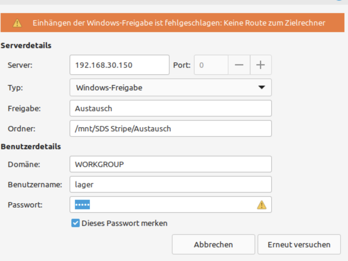

benutze linux mint, habe ich schon versucht kommen aber nur Fehler. Aber danke dir schonmal werde mich über fstab informieren
Haha alles guut! Ich informiere mich wie gesagt schon länger über solche dinge. Habe nur nicht die nötige Ahnung um selbst Schlüsse zu ziehen. Mache alles was ich finde copy paste und 85% davon funktioniert nicht xD

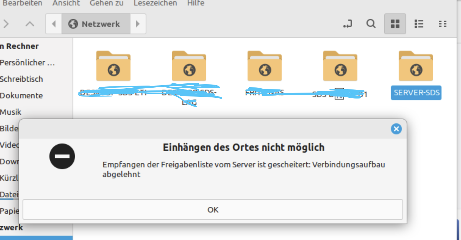

mir wird nur das angezeigt, allerdings ist die vm im selben vlan und selbst gast hat zugriff auf den Ordner auf den ich will. Woran kann das noch liegen? Muss ich als NIC ne Bridge auswählen?

also mit dieser gui kenne ich mich nicht aus, ich mache zu 95% alles auf der console

in deinem bild hast du im path leerzeichen, das ist keine gute idee
(sollte aber logisch sein)

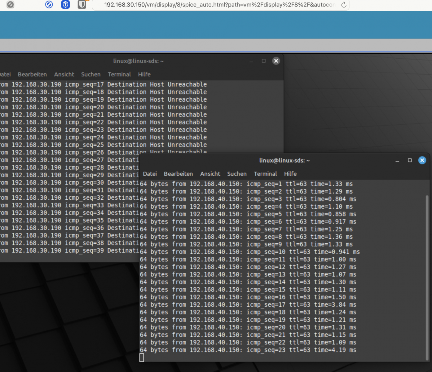

Mir ist aufgefallen, dass ich den Server 192.168.30.150 worauf die VM installiert ist nicht anpingen kann. Einen anderen server im 40er Vlan kann ich aber pingen. Versteh ich grad selber nicht so ganz. Ich gehe davon aus, dass es an der Netzwerkkonfiguration liegen wird.

also, ich denke das es kein TrueNAS problem ist, da du nicht mal per ping die kiste erreichen kannst hast du was im netzwerk nicht richtig gemacht. also erstmal thema erledigt da es ja nichts mit truenas zu tun hat

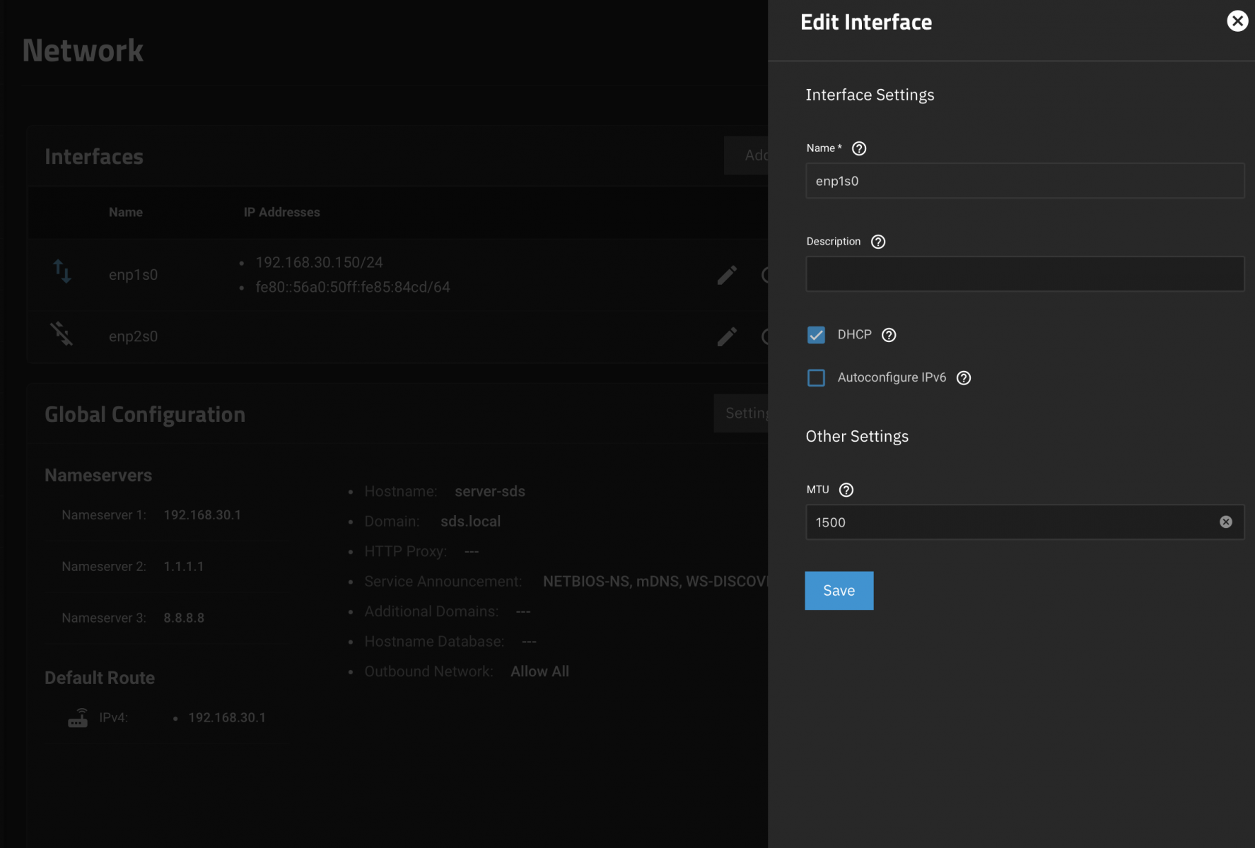

dann poste doch mal screenshots, keine ahnung wie du es konfiguriert hast

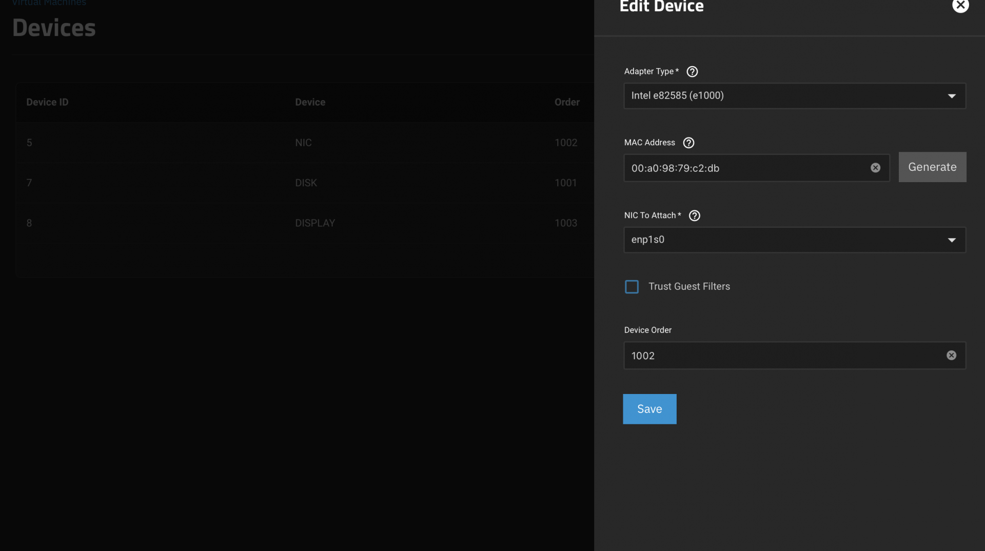

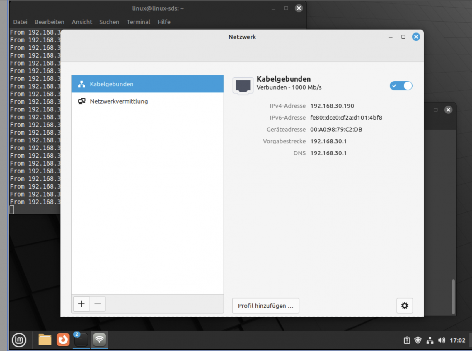

Nachtrag: habe nun ein 2. Lan Kabel angeschlossen und die VM ins 40er vlan gepackt. 192.168.30.150 kann ich immer noch nicht anpingen(also den server wo die VM drauf läuft. 40er VLAN geht immer noch.
mary420
Sep 4, 2023
33
Also habe TrueNAS jetzt auf 192.168.30.150
vm ist auf 192.168.40.190(weil man auf dem Server nicht 2 interfaces mit dem selben vlan nehmen kann.
Ich erreiche alles aus allen Netzwerken nur den Server wo die VM drauf ist nicht. Hat jemand ne Idee? Netzwerk hat keinerlei Beschränkungen aktiv.

hast du der VM eine feste IP verpasst oder wird sie per DHCP vergeben.
am besten noch für mich zum Verständnis einen grafischen netzwerkplan
so ganz verstehe ich noch nicht deine Struktur
bitte mal einen screenshot von allen interfaces die du auf truenas eingerichtet hast
was für ein TrueNAS (Core/Scale) genau hast du am laufen?
mary420
Sep 4, 2023
33
Es kann nur intern an Truenas liegen
Auf der VM im 40er VLAN erreiche ich den Server im dreißiger, aber sich selbst nicht und umgekehrt das selbe von 30er VM erreiche ich das 40er Netzwerk und auch Geräte im 30er aber sich selbst nicht. Habe ne feste ip zugewiesen
micneu
Mar 23, 2019
474
Du hast leider meine Fragen nicht beantwortet:
- grafischen netzwerkplan
- TrueNAS Core oder Scale?
und eine neue Frage:
- wo sind die VMs angelegt?
mary420
Sep 4, 2023
33
Den Netzwerkplan benötigen wir nicht, das würde alles nur noch komplizierter werden. Kümmern wir uns lokal um den Server, er hat die Adresse 192.168.30.150. Ich kann jedes Gerät im Netzwerk erreichen außer sich selbst. Das hat nichts mit dem Netzwerk zu tun sondern mit der Konfiguration von TrueNAS oder der VM.
Ich benutze scale cobia
die vm um die es geht ist auf dem TrueNAS System angelegt.
Das selbe Problem habe ich mit meinem Privaten server der im 40er VLAN liegt.
Über die VM erreiche ich ALLE Geräte im Netzwerk außer sich selbst
