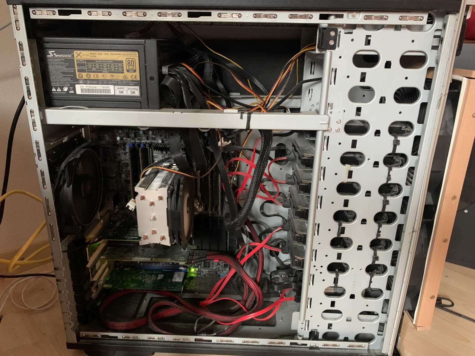

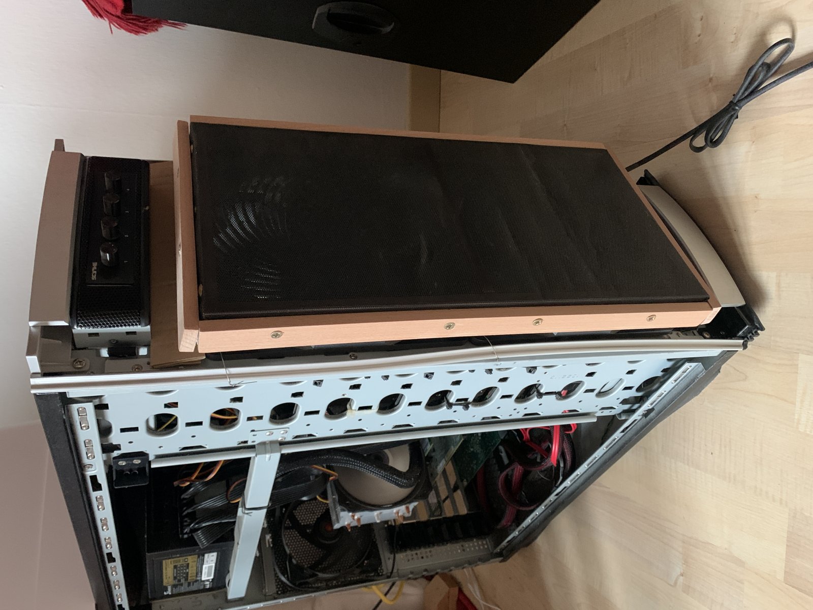

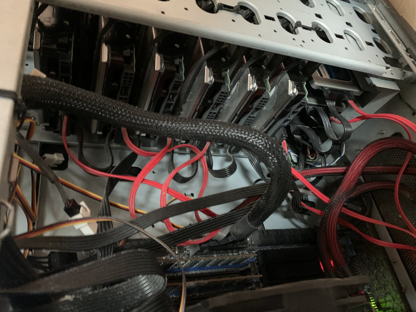

anbei mal ein paar pics von dem system

Ich hatte mich schon gefragt wie du 180er Lüfter in 5.25" Schächte bekommen hast. Aber der Vorbau erklärt es. Von der Idee her super. Meiner Frau darf ich das Bild nicht zeigen :)
