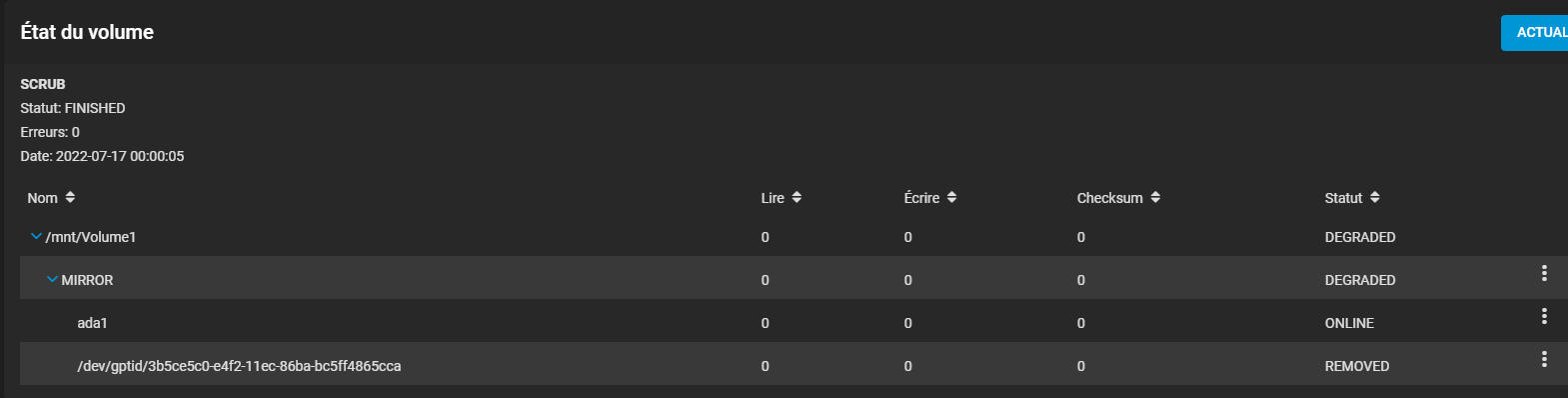

bonjour,
J'ai un Truenas TrueNAS-13.0-U1 qui tourne depuis 1.5 mois avec un seul mirroir de 2 * 2To Seagate ironwolf.

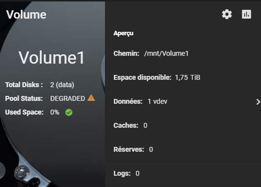

Ce jour je découvre une alerte sur le seul volume1 existant en mode DEGRADED avec le statut suivant:

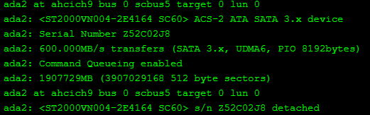

le disque ada2 à disparu seul et en console j'ai les indications suivantes:

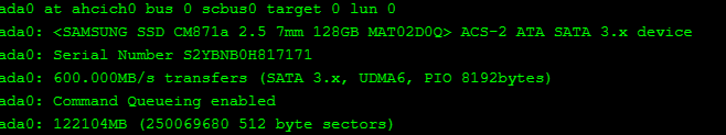

Le disque de Boot ada0 est un SSD Samsung de 128Go connecté au controleur de la carte mère directement. (aucun souci de ce coté là)

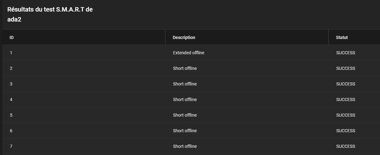

comme tu me l'as demandé j'ai lancé un smart long sur ada2 c'est censé terminer à 0h17

Lorsque le disque disparaît, regarde aussi au niveau de la console TrueNAS si tu n'as pas des messages du type:
(da0:umass-sim0:0:0:0): CAM status: CCB request completed with an error (da0:umass-sim0:0:0:0): Retrying command (da0:umass-sim0:0:0:0): WRITE(10). CDB: 2a 00 00 71 54 22 c0 00 b0 08 00
Ca peut varier dans le contenu du message mais cela devrait apparaître plusieurs fois dans la console.

si le problème revient vite , je tacherai de voir si j'ai des messages qui ressemblent à ceux que tu as postés.

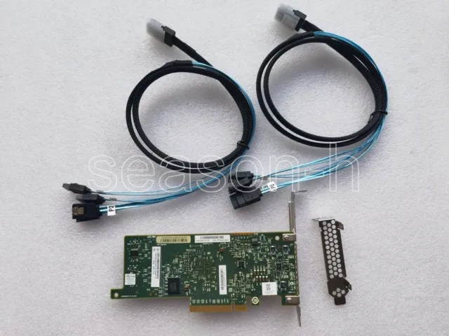

pour les cartes HBA je ne sais pas quoi prendre , est ce que ce genre de modèle est valable?
je ne veux pas mettre une fortune c'est pour 2 disques en mirroir.
la resultat smart est sans soucis pour ada2

Normalement (mais bon en ce moment, rien n'est normal avec les prix! :-O) une carte HBA se trouve d'occas' pour 50€.
Voici quelques exemples sur eBay (mais bon avec les 20€ de port c'est abusé) ou leboncoin.
Le "problème" c'est qu'il vaut peut-être mieux acheter une carte qui soit déjà flashée en mode IT (on peut la flasher par la suite mais, selon ses affinités techniques, c'est plus ou moins compliqué).
Pour seulement deux disques en miroir, il y a peut-être des cartes contrôleur Intel qui fonctionneraient? Mais faut être sûr de son coup... et le prix ne sera peut-être pas si intéressant que ça (comparé à une carte HBA).

Les résultats SMART ont l'air bien.
Le petit truc qui me chiffonne c'est une erreur loggée après 435h d'utilisation... J'arrive pas à savoir exactement ce que c'est comme type d'erreur.
Peut-être un problème de communication avec le contrôleur (justement!)...
En tout cas, y'a eu qu'une erreur de loggée et depuis (bon il n'est qu'à 1035h) il n'y en a pas eu d'autre.
Par contre, cela n’apparaît pas encore, mais je suppose que tu as des tests SMART longs planifiés?
Les courts semblent planifiés 1 fois par semaine on dirait, les longs devraient être (enfin c'est conseillé) une fois par mois en gros (donc toutes les 744 heures en gros).

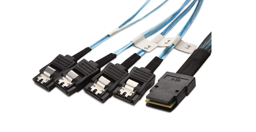

comment on connecte des disques SATA sur des cartes HBA? il faut une connectique spéciale?
Pitfrr
Feb 10, 2014
1,531
Ah oui... :smile:
Généralement, les cartes HBA (genre LSI9211-8) ont deux connecteurs sur la carte (mini-SAS je crois). Sur ces connecteurs on peut brancher des cables qui permettent de connecter 4 disques SATA ou SAS par connecteur mini-SAS.
Il faut donc faire attention selon les disques que l'on souhaite connecter à bien prendre le bon cable SAS ou SATA (exemple de cable SATA).
Soit le cable fourni est déjà au bon format, soit faut en acheter un qui va bien...

lors d'une de tes précédentes réponses tu parlais de flasher la carte IT , ne sachant pas de quoi il s'agit, est ce obligatoire ? à quoi cela sert?
Si j'achetes une care LSI 9211 qui n'est pas flashée IT cela ne fonctionnera pas?

J'ai vu cette carte, tu penses que çà peut le faire?
Pitfrr
Feb 10, 2014
1,531
Oui, cette carte peut le faire je pense.
Par contre à noter le "4i" dans la référence, ça veut dire qu'on ne peut y brancher que 4 disques.
D'ailleurs, sur la photo, il n'y a qu'un connecteur (et sur ces connecteurs on branche 4 disques).
Perso, je partirai sur une "8i" avec deux connecteurs. Je pense que la différence de prix n'est pas très importante (dans mon souvenir une carte de ce type est de l'ordre de 75€, même si (mais je me trompe peut-être) je crois en avoir acheté une à 50€ déjà). Sur leur site la 8i est à 77€, je pense que ça vaut plus le coup. Si 4 connecteurs ne sont pas nécessaire pour le moment, ça laisse plus de possibilité d'évolution (pour le stockage) dans le futur.
Je n'ai pas trouvé de mention concernant le firmware de la carte... IT ou pas. Donc il faudra éventuellement la flasher.
Après, je sais que d'occas (genre sur ebay ou leboncoin) on peut trouver des cartes déjà flashées en mode IT, ce qui est pratique.

Salut,
j'ai reçu aujourd'hui la carte du #14 je l'ai mise en place , elle est bien vue par le bios, je lui ai connecté 2 disques neufs vierges mais ils ne sont pas vus donc une fois sous TN13 je n'ai aucun disque. As tu une idée ? c'est ma première fois avec ce type de carte. elle a été flashée IT par le vendeur.
j'ai reçu 2 nappes SAS vers SATA je les ai changées mais sans aucune amélioration.
Redcoat
Feb 18, 2014
2,922
You needed an "SFF-8087 to SATA forward breakout cable" to connect from your HBA to the two HDD's
and a couple of SATA power cables to supply power to the HDD's.
Connect those and power up the server - the HBA should be detected and the drives also be shown at the beginning of the boot process.
