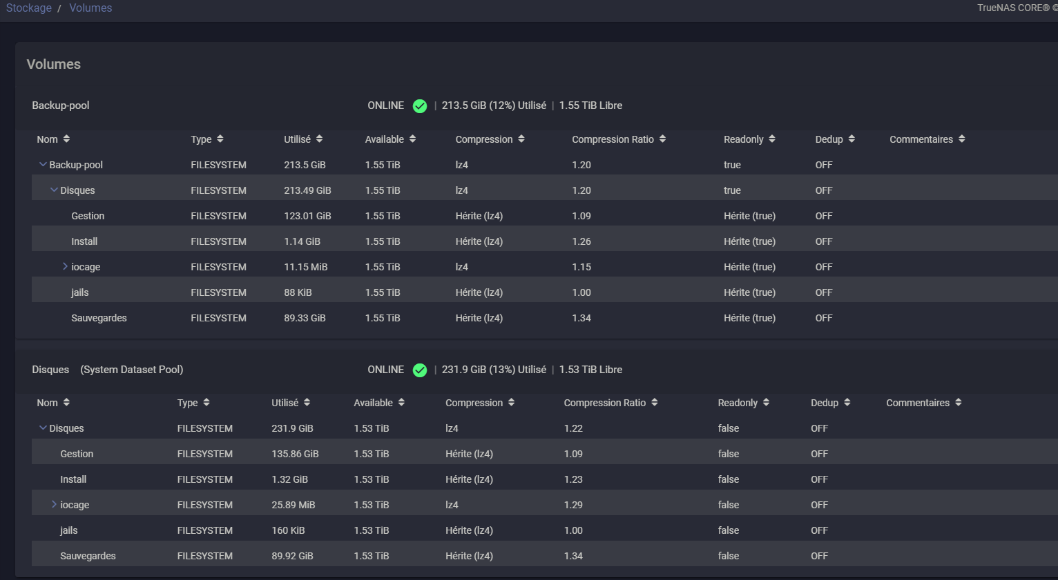

2. Qu'as-tu comme datasets?
Je remarque que sur le dataset de backup que tout ce qui est copié est en "Read only", mais je ne sais pas pourquoi.

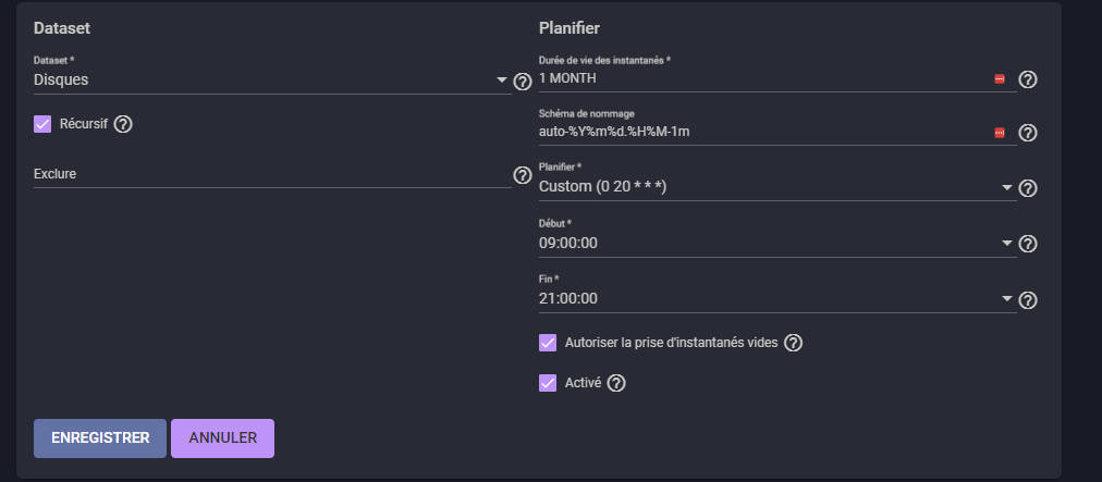

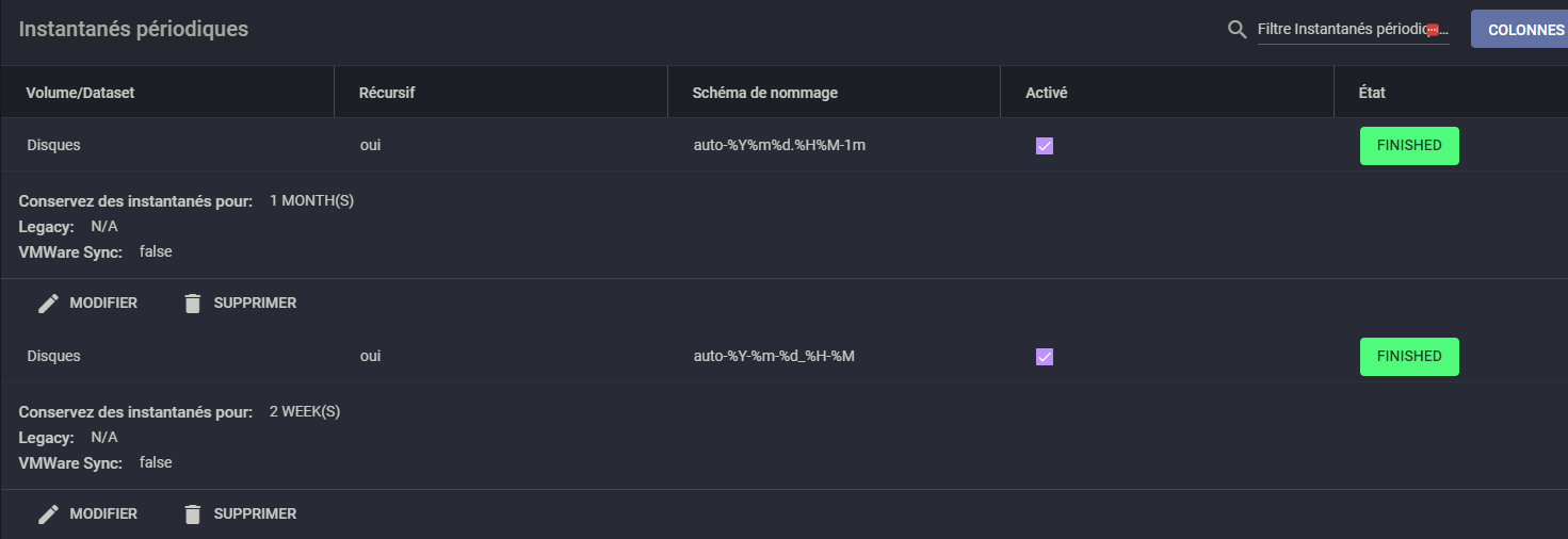

3. Comment as-tu configuré le(s) snapshot(s)?
il y en a 2, un conservé pendant 1 mois et l'autre 2 semaines
Détail du snapshot planifié pour 1 mois
Détail du snapshot planifié pour 2 semaines

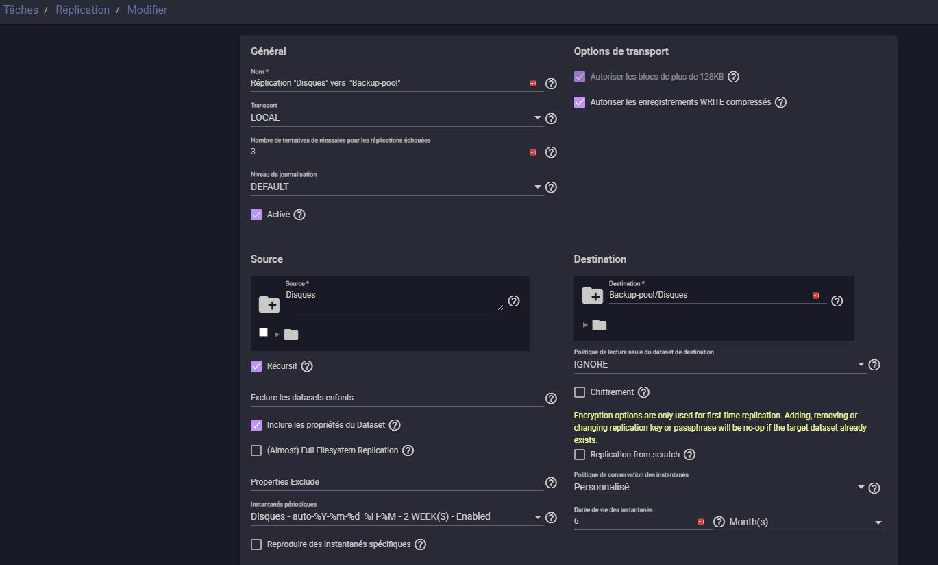

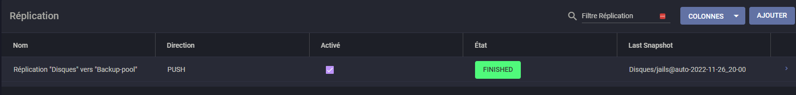

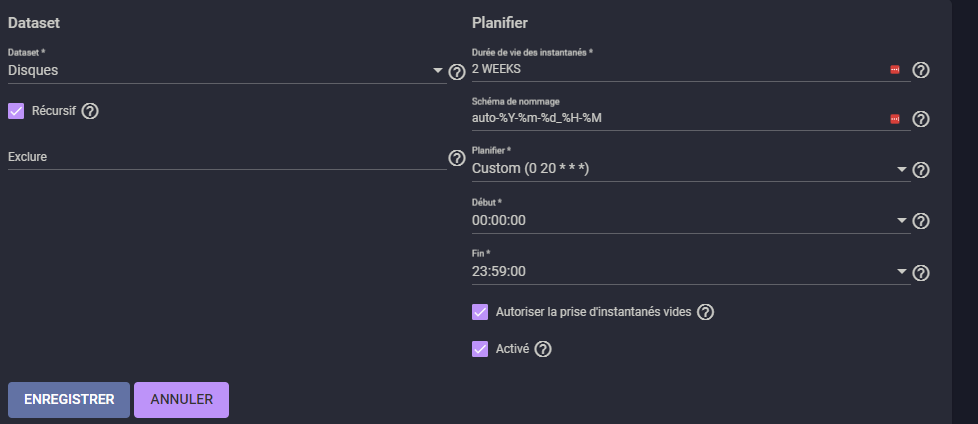

4. Comment as-tu configuré la(les) tâche(s) de réplication?

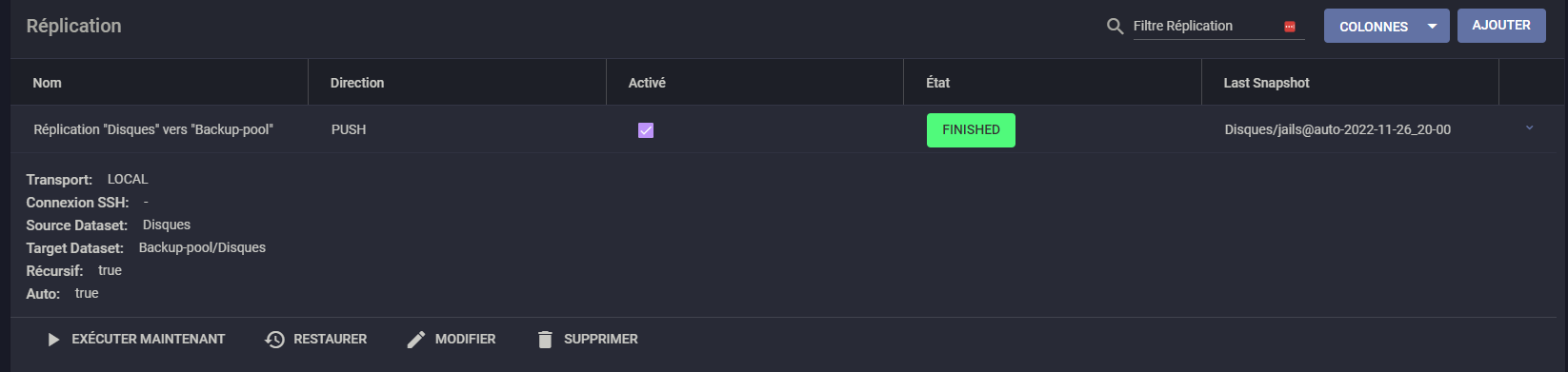

Voilà le tableau

D'après 2., on peut voir que le pool backup est bien peuplé avec des données (et c'est consistant avec les données présentes du pool source), donc la réplication a fonctionné.
Je n'explique pas que le pool de backup soit en lecture seule...

Pour le reste de la configuration, ça me semble correct. Là aussi j'aurai bien aimé comparer avec les réplications que j'ai configurées mais ce n'est pas possible pour le moment. (pas avant la semaine prochaine)
D'après 3., tu fais 2 snapshots par jour (à 20h), l'un avec une durée de rétention de 2 semaines et l'autre de 1 mois.
Là je te conseillerai peut-être une configuration différence...
Soit de garder les 2 snapshots par jour mais alors décalés, par exemple à 8h et à 20h, car les faire au même moment n'a que peu d'intérêt (et un snapshot aura peut-être un delta mais celui qui arrivera juste après, sera toujours nul, donc autant qu'il serve.
Un commentaire personnel: je trouve que faire 2 snapshot par jour au même moment avec une rétention de 2 semaines pour l'un et 1 mois pour l'autre n'est pas très intéressant... Je ferai plutôt quelque chose comme: un snapshot par jour avec 2 semaines de rétention et un snapshot par semaine avec 6 mois de rétention (et pourquoi pas 1 par mois avec 1 an de rétention).

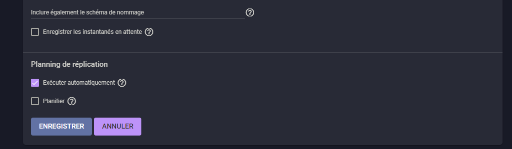

D'après 4., je ne vois pas bien comment tu as configuré l'exécution de ta tâche de réplication, on dirait qu'elle n'est pas activée pour s'exécuter automatiquement. Je te conseille de l'exécuter quotidiennement, à 21h par exemple (ou plus tard) si ton snapshot se fait à 20h.
Perso, je choisirai des heures creuses pour faire les snapshot et la réplication (par exemple 2h et 3h du matin).
Ce n'est pas le pool de backup qui est en lecture seule, c'est la réplication. Les snapshots répliqués sont toujours en lecture seule.
