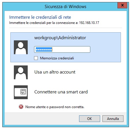

Buongiorno a tutti ragazzi,
non so cosa sia successo (se in concomitanza con l'aggiornamento di freenas o con un aggiornamento di windows), ma non riesco più ad entrare nelle directory condivise di freenas.
Da altri client windows (sia 10 che 7) funziona tutto correttamente, mentre da windows 2012 R2 non va.
Continua a chiedermi username e password, ma, nonostante li inserisca correttamente, non entra (mi dice nome utente o password non corretta).

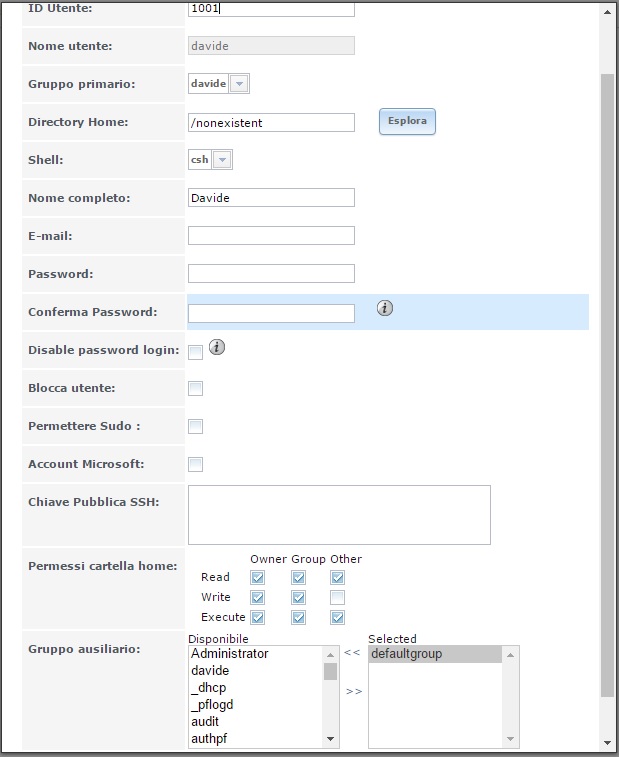

  • Creato un gruppo chiamato defaultgroup
  • Creato i vari utenti come da foto (impostando come gruppo ausiliario il defaultgroup creato.

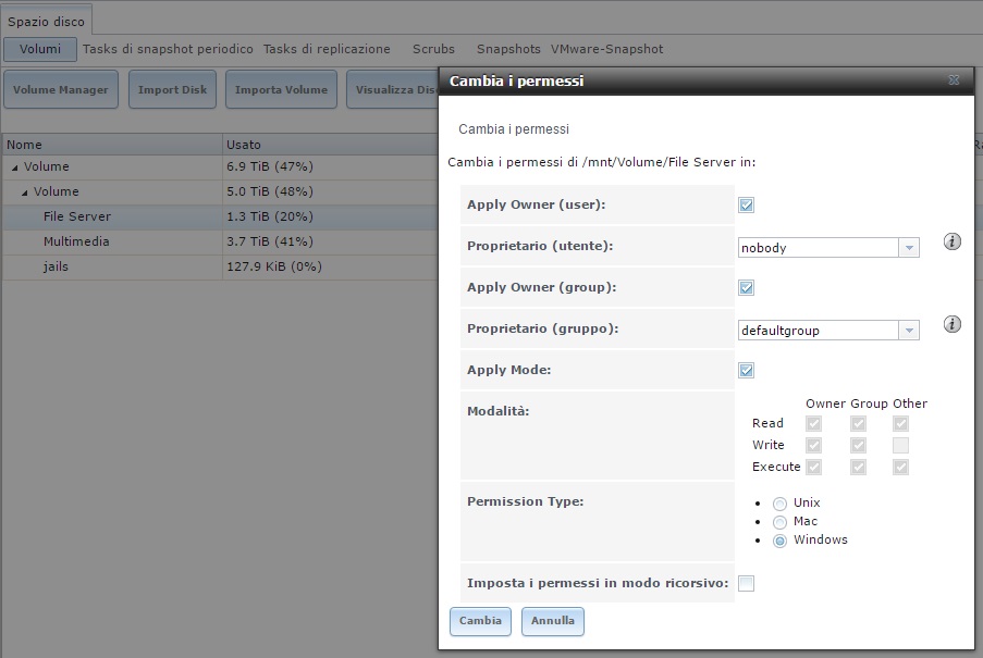

  • Creato i vari volumi, impostando:
    Apply Owner (User): Attivo
    Proprietario (utente): nobody
    Apply Owner (group): Attivo
    Proprietario (gruppo): defaultgroup
    Permessi di lettura/scrittura/esecuzione su proprietario e gruppo attivo (sola lettura per Other)
    Permission Type: Windows
    Imposta permessi in modo ricorsivo: disattivato

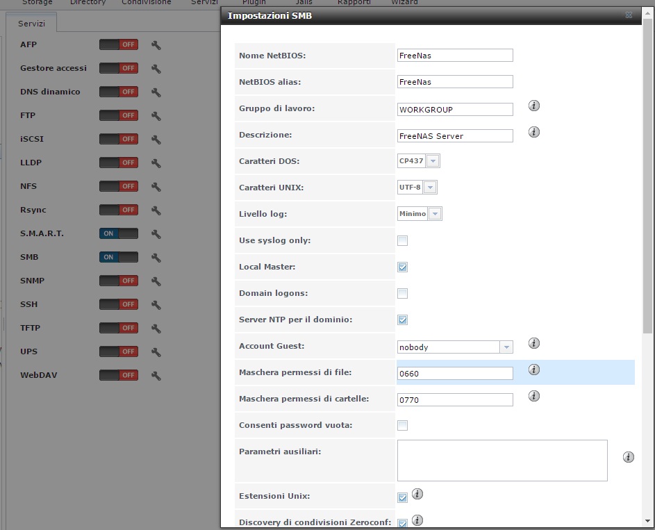

  • Attivato il servizio SMB sotto servizi
  • In Condivisione, nella sezione Windows (SMB) creato la nuova condivisione, impostato il percorso del volume, dato il nome e flaggato su Apply Default Permissions

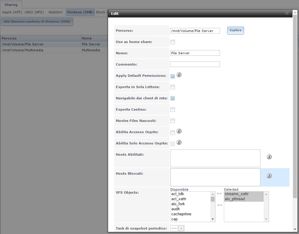

Puoi caricare uno screenshot dei parametri della condivisione in questione, come hai fatto per la schermata dell'utente davide?
Richie-Kotzen
Jan 17, 2017
15

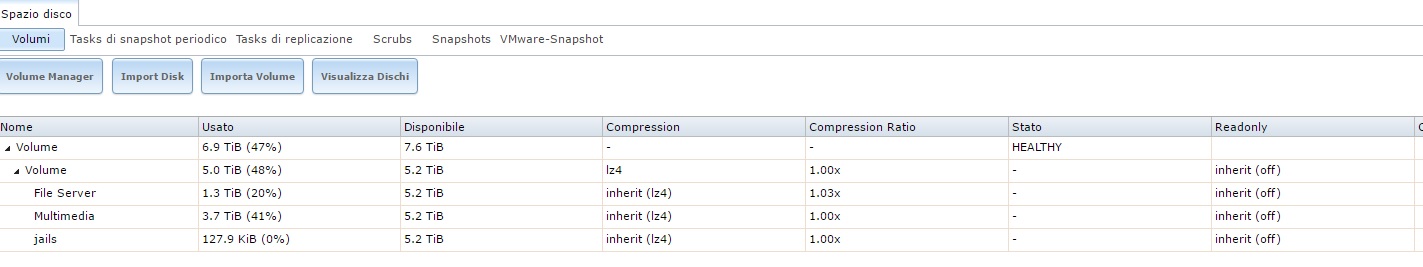

Certo!

Richie-Kotzen
Jan 17, 2017
15
No, l'errore è semplicemente questo allegato.
Come se username e password che inserisco non siano corrette.
Ci tengo a precisare un paio di cose nuovamente.
La macchina su cui compare l'errore accede tranquillamente e senza problemi di sorta ad altre risorse di rete / condivisioni. L'unica è solo Freenas che non funziona.
Tutte le altre macchine in rete, accedono tranquillamente a FreeNas, anche utilizzando le stesse credenziali che non funzionano sul server.

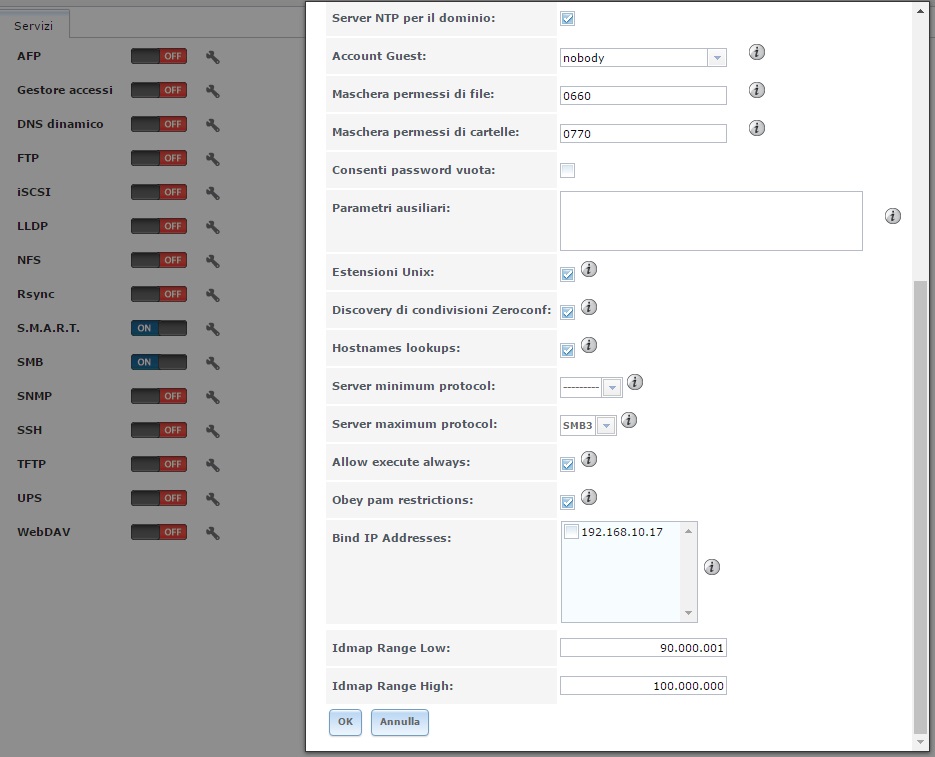

ho lo stesso problema anche io SOLO dalle macchine server (2008R2 e 2012) domain controller non accetta la connessione smb/cif
e SOLO dopo l'ultimo upgrade. Mi sa che hanno toppato qualcosa laggiù in California....
